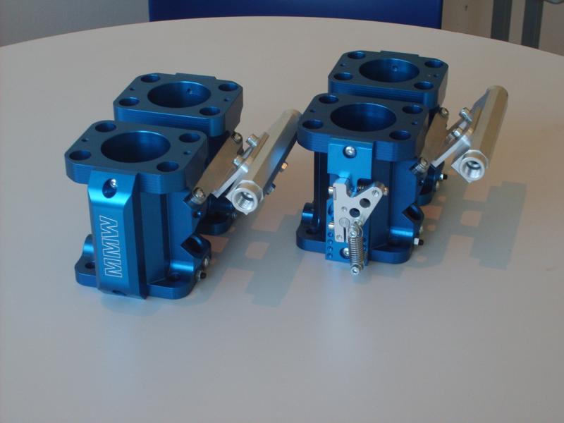

von gravedigger
hier die 48er klappen..
Re: MS in Käfer mit 2.4l Typ4 - der 2te
Verfasst: Fr Sep 30, 2011 2:56 pm
von maniac
Unten rum wieder IDF Mass, oben rum DCNF?
Jetzt noch die Fuelrails in Blau oder rot ;-)
Dann gibst Du uns mal einen schönen Forumspreis :-)
Mit den 45er habe ich 177PS +x ... was würde rumkommen, wenn wir 48er einsetzen...
So mal rein hypothetisch :lol:
