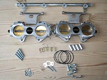

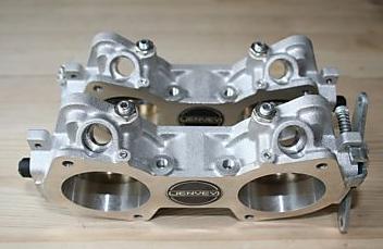

ich hab mir jetzt doch die kurzen 45er Jenvey Klappenteile gekauft,
die kann ich direkt an die Brücke schrauben und bringen mehr Platz
zum Federdom ....

Die sehen aber gut aus.
Sind die Weber-Bruecken draufschraubbar ?
edit: Ja, sind sie. Nette Sache.

jepp, passt plug and play auf die DCOE Brücke :D
