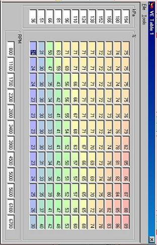

Re: heftige aussetzer ab ca 5tsd upm.
Verfasst: So Sep 28, 2008 5:23 pm
nun gehts :?:
VE
VE
Screenshot - 9_28_08 , VE.jpg (45.53 KiB) 6272 mal betrachtet
na ja :roll:
Verfasst: So Sep 28, 2008 5:57 pm
gravedigger hat geschrieben:mit alternating hast ja so einen spritzer pro takt, aber halt abwechselnd je bank.
irgendwo stand mal, dass der req fuel wert zwischen 6 und 17 sein soll (dann passts auch mit der düsengrösse) und bei deiner düsengrösse müsste der wert eher bei 6 als bei 12 liegen.
oh ja ist ja alternating! dann geht das ja auch nicht auf einen squirt zu stellen!
Verfasst: So Sep 28, 2008 6:22 pm
gravedigger hat geschrieben: irgendwo stand mal, dass der req fuel wert zwischen 6 und 17 sein soll (dann passts auch mit der düsengrösse) und bei deiner düsengrösse müsste der wert eher bei 6 als bei 12 liegen.
kann ich mich auch dran erinner? oder waren es 8-16???
habe mal mit dem req fuel rechner gespielt komme auf 4,3 :shock:
Frank
Verfasst: So Sep 28, 2008 7:50 pm
dridders hat geschrieben:theoretisch wäre es am besten wenn das Kennfeld von 0-255 geht, denn dann hätte man die volle "Auflösung" ausgenutzt. Wenn man nur bis 100 geht ist es eigentlich verschenkt, denn dann ist jeder einzelne Schritt ja doppelt so groß wie er es bei einem Bereich von 0-200 wäre.
ja klar wärs genauer von 0-255.
wird bei der MS2 VE nicht auch in % angezeigt?
ich wundere mich immer noch über die einstelligen zahlen in seinem VE Tabel :?
Frank
