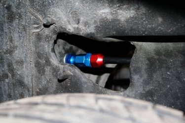

So hier mal die Bilder...zum Tank
Her der Überlauf/Entlüftung für den Catchtank
Hier der neue Abgang im Tank, Orginal ist zugeschweisst

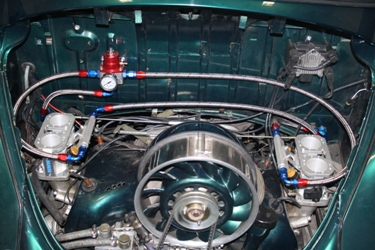

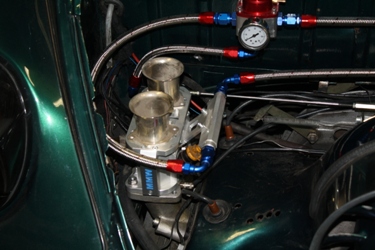

So, heute mal wieder ein kleines Stück weiter gekommen. Zum Glück habe ich bald Urlaub und kann dann mehr an dem projekt arbeiten, hällt alles doch ganz schön auf. Anbei Bilder meine heutigen tat

Re: Ein weiterer Käfer mit MS und Typ4
bist ja schon weiter wie ich hahaha.
Sag mal...den Druckregler, hast den bei EBay geschossen?
Wegen dem integriertem Manometer.
Hatten hier schon einige Ärger mit.
Der Anschluss kommt mir auch ein wenig komisch vor.
Gehst von beiden Fuelrails da rein?
Beide Rückleitungen an den Druckregler.
Kann man bestimmt so machen, denke ich...
Ich wollte die Rückleitung vor dem Druckregler mit nem T-Stück wieder Zusammenführen und dann nur mit der "gesammelten" Rückleitung auf den Druckregler.
den verschraubungsfetisch kann ich nicht ganz nachvollziehen..
das sind ja für 500 euros oder mehr verschraubungen verbaut.
hast deine zündspule schon mal problaufen lassen?
funzt die mit 5 volt?
Versteh ich gar nichtgravedigger hat geschrieben:den verschraubungsfetisch kann ich nicht ganz nachvollziehen..das sind ja für 500 euros oder mehr verschraubungen verbaut.
Ne, Quatsch...sieht bei mir änlich aus.
Ist zwar alles schweine teuer, dafür kann man sich sicher sein, das es keine Undichtigkeiten gibt, oder der Schlauch runterspringt.
Schön sauber mit Schottverschraubungen...so liebe ich es.
Guten Morgen
Also die Verschraubung mit Schlauch liegt bei 300€. So ist das aberr ein für alle mal vernünftig gelöst.
Der Druckregler ist von Ebay, aber keiner von den absolut billig Reglern. Der Regler hat ca 100€ gekostet. Ichh offe das er auch gut funktioniert was ich natürlich noch nicht weiß. Ich habe mich für den Regler entschieden weil er die Möglichkeit der verschraubung hat und eben auch ein T-Stück integriert hat. Ich wollte nicht noch ein weiteres Bauteil im Motorraum unterbringen.
Die ZündSpule hat schon gelaufen an der MS, allerdings noch mit den Vergasern und die MS nur für die Zündung. Betreibe die Zündspule aber zur Sicherhiet mit 12V , habe den Test mit 5V erst gar nicht gemacht. Die schaltung dazu habe ich in dem entsprechenden Thema hier gepostet mit meinen Einstellungen.

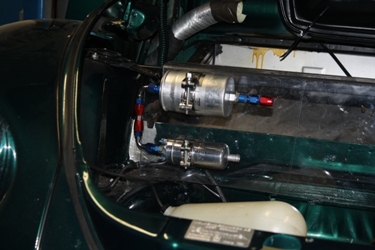

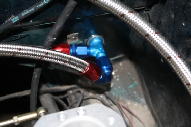

So, heute mal wieder in der Werkstatt gewesen und ein paar Dinge in Angriff genommen. Anbei wieder Bilder über den Fortschritt der Arbeiten. Hoffe das ich ende nächster Woche mal an einen Probelauf denken kann.

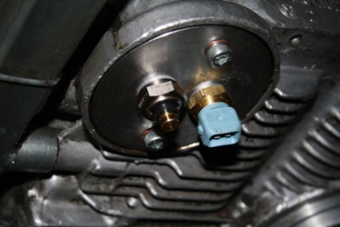

ich bin gerade in einer ähnlichem Phase mit meinem Käfer. Da ich das komplette Auto aufbauen muss, dauert es ewig. Bei deinen Bildern ist mir der Deckel unten neben bem Ölsumpf mit den Sensoren aufgefallen. Hast du den selbst gemacht, oder gibts die zu kaufen? Ist dann ein Sensor für die MS und einer für ein Öltemperaturinstrument?
Guten Morgen
Den Deckel habe ich selbst Drehen lassen bei uns auf der Firma. Du vermutest genau richtig, ein Fühler ist für das Instrument und der andere eben als Kühlmittelsensor für die MS. Hoffe nur das ich nicht zu tief komme wenn ich den Stecker montiere aber so weit binich gestern nicht mehr gekommen.
Hallo Volker,
ich denke das müsste reichen mit dem Abstand nach unten. Ich habe dort einen 5 cm Ölsumpg drunter und bin bisher noch nirgends hängen
geblieben. Allerdings achte ich bei auffahrten auf Bürgersteige darauf, dass ich nicht mittig drauf fahre.
Gruss Karlheinz
Wie hast Du denn deine Zuleitung verlegt? Sind dies DASH6 Verschraubungen?
