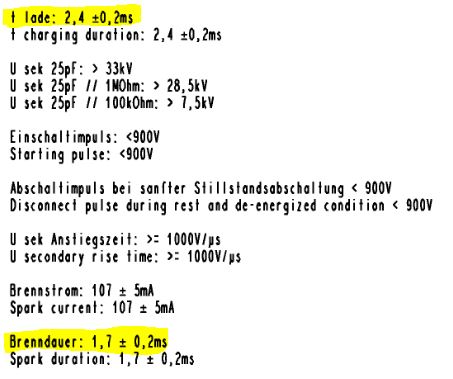

Hier die entsprechenden Angaben auf der technischen Zeichnung einer Golf 6 COP Spule.
Die beziehen sich aber alle auf das gleiche Lastenheft, deshalb sollten die Werte für alle VW COPs gängiger Bauart gültig sein.

Alles klar, das hilft schon mal. Regelt die Spule die Ladedauer selbst? Oder ist die Ladezeit von 2.4ms vorgeschrieben? Brenndauer kann ich in der Vems nicht einstellen.
