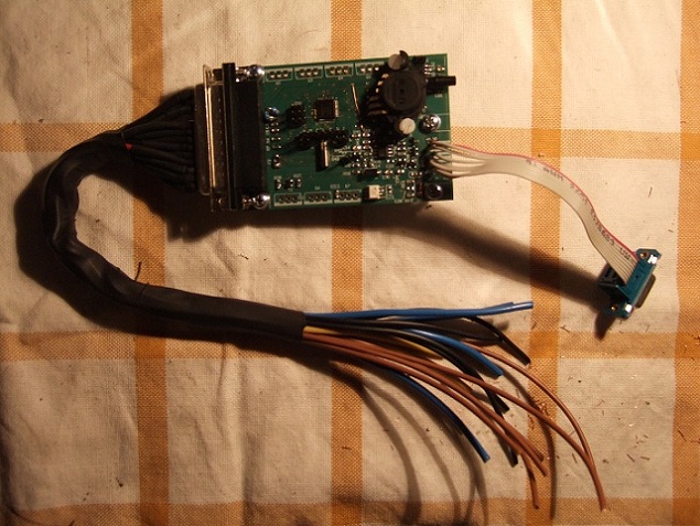

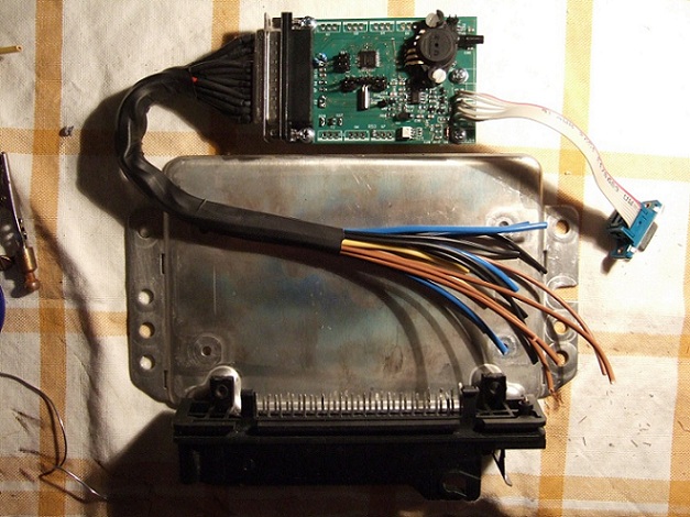

Hab die UMC nun fast fertig! Nur noch an den Motronic Stecker anbinden, Kühlkörper für die Leistungstreiber zurecht sägen und die Leistungstreiber einlöten.
Motronic 01 mini.jpg (127.74 KiB) 16473 mal betrachtet
Wenn sich jemand fragt, warum ich ein D-Sub mit Kabel angelötet ab, der soll später durch ein Loch im Gehäuseboden direkt erreichbar werden.
UMC 01 mini.jpg (130.55 KiB) 16473 mal betrachtet

hast du die brücke an den subd 9 stecker gemacht?
Re: Astra F - mein Alltagsauto
Verfasst: So Feb 13, 2011 10:55 pm
von Spocky17
Du meinst den Widerstand R54 für den CAN-Bus?
Ich hab ihn mal mit eingelötet, auch wenn das System sicher nie am Ende eines CAN hängen wird.
Drin is drin! ;-)
Verfasst: So Feb 13, 2011 11:00 pm
von Richard004
nein, an den befestigungspunkten des steckers mußt du eine brücke setzen, normalerweise ist das metallgehäuse eine brücke
ps. ich hätte mehr farben genommen und die kabel anders an dem stecker angelötet, dann hättest du mehr platz im gehäuse
Verfasst: So Feb 13, 2011 11:24 pm
von Spocky17
Achso, du meinst die eigentlichen Massepunkte vom D-Sub. Gut zu wissen. Danke!
Hätte gern mehr Farben genommen, doch hab ich nur die zur Hand gehabt. Hab zwar a Haufen Farben, aber des sind alles 0,5er Querschnitt.
Für Leistungstreiber, Benzinpumpe, PWM und Strom hab ich 1,5er Kabel genommen und der Rest 0,5er Querschnitt.
Schwarze Kabel sind für die Sensoren
rot is 5V
die braunen alles nur Masse
die dicken gelben 2x Einspritzventile
die dicken blauen einmal Zündspule, einmal PWM, Benzinpumpe und einmal 12V fürs StG
Also gar nich so unüberschaubar. ;-) Und wenns dann am Motronic Stecker festgelötet is, hab ich ja nen Belegungsplan.

Ich hab das gleiche ja für nen Opel CIH vor.
Gestern hab ich auch mein Motronic-Gehäuse vorbereitet:
Ich schick dir mal meine Pinbelegung bei, zum gegenchecken...
Sollten ja eigentlich die gleichen Kabelbäume sein, C20NE und C24NE...
So kann ich den original Kabelbaum belassen, statt des Luftmengenmessers wird dort nur die Ansauglufttemperatur angeschlossen.
