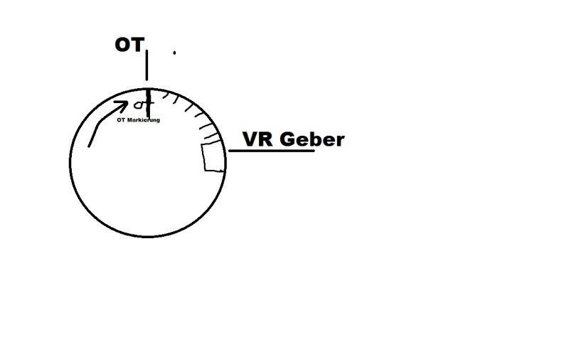

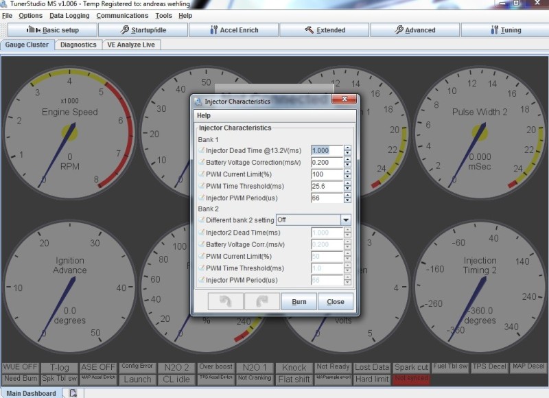

So läuft wieder alles aber ich hab ein paar Probleme.
1.)Ich hab den Vorwiderstand rausgehauen. Damit sind die düsen jetzt nieder ohm mit 3,5Ohm pro düse.
Was stell ich jetzt im Tunerstudio ein?
vorher war:
2.) Ich glaube ich hab da was falsch gemacht mit dem Trigger -Rad. Siehe Bild.
Kann es sein das der VR geber auf die andere seite müsste das er 9 Zähne vor OT ist?
Weil so ist er ja 9 Zähne Nach ot :/

Memphisrain hat geschrieben: 1.)Ich hab den Vorwiderstand rausgehauen. Damit sind die düsen jetzt nieder ohm mit 3,5Ohm pro düse.
da http://www.megamanual.com/v22manual/minj.htm#pwm
und da http://www.msextra.com/doc/ms2extra/MS2 ... tm#injchar bisschen runter
ist richtig so!
hier http://www.msextra.com/doc/ms3/trigger- ... #misscrank ist es etwas besser erklärt!
