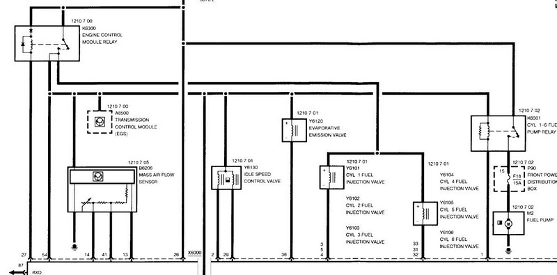

Also ich habe in letzter Zeit mal meinen Kabelbaum neu gemacht. Habe dazu ein passendes BMW Steuergerät-Gehäuse besorgt und die UMC dort eingebaut und verdrahtet. Gleichzeitig auch auf das Dual-VR Board umgerüstet und auf Semi-Sequentiell gestellt..
Hatte anfangs paar Störungen von der Zündung, aber das ließ sich durch ein extra Massekabel beheben.
Motor springt jetzt auch an. Läuft bescheiden, weil die Einstellungen von der "ungetimten" Einspritzung nich passen, und der Motor auch vorher nur halbwegs im Leerlauf abgestimmt war. Nich viel Zeit gehabt....egal.
Nun zum Problem.
Ich habe folgenden Aufbau.....
Bmw Schaltplan
Bmw Schaltplan
Ich habe im Gehäuse-Stecker die Massen der beiden Relais, also Pin 27 und Pin 1 auf den FuelPump-Treiber gelegt, damit die UMC die beiden zusammen nach Masse ziehen kann.
Zudem hab ich vom LLR den Pin 2 genutzt um meinen 2poligen LLR anzusteuern. Haben den original 3poligen Stecker durch einen 2poligen ersetzt.
Soweit so gut.
Aber sobald ich Zündung anmache und den Stecker auf den LLR stecke fängt das "Engine Control Relay"(links im Bild) wild an zu flattern. Als wenn die PWM des LLR nun das Relais schaltet. Zieh ich den Stecker wieder ab, ist alles ganz normal.
Wo is das Problem?
Ich hatte beim ersten "Kabelbaum" den LLR mit nem seperaten Kabel von Zündungsplus über den UMC-Treiber laufen lassen. Da hatte ich dieses Problem nicht
Re: E30 M50B25 mit UMC1
Verfasst: Di Nov 20, 2012 10:00 pm
von derOJ
Jo. Hab das Problem entdeckt...
Ist ja auch logisch. Über das Hauptrelais (links) und die zusammengelegten Massen der beiden Relais bekommt der LLR +12V. Bei eingeschalteter Zündung macht die UMC brav das PWM Signal für LLR. Nur bricht dann natürlich die Spannung durch die Reihenschaltung der beiden Relais und LLR ein. Deswegen flattert das Relais.
Will jetzt ne Diode 1n4007 z.B. in die Masseleitung des Kraftstoffpumpenrelais setzen.
Müsste klappen, oder?

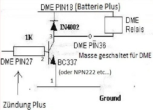

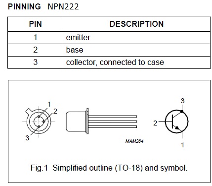

Die empfohlene Lösung für die Ansteuerung des DME Relais ist folgende:
dme mit bezeichnungen.jpg (50.51 KiB) 11048 mal betrachtet
Pinbelegung NPN222.jpg (39.33 KiB) 11048 mal betrachtet
Funktioniert Einwandfrei und ohne Störungen.
Habe es auch erst versucht anders zu lösen, aber dies ist die optimale Version...
Greetz Lutz

Nun ja....die UMC hat diesen Aufbau ja quasi onboard...
Aber ich werde jetzt anstelle der Dioden-Idee einfach das Benzinpumpenrelais direkt auf Masse legen.
Dann schaltet die UMC nur das DMErelais. Das schaltet ja dann das BPrelais...
