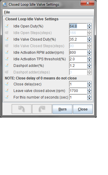

Zu den CLOSED LOOP IDLE VALVE SETTINGS:
Idle Activation RPM Adder: versuch mal etwas mehr zu geben!
Denn erst wenn die aktuelle Drehzahl unter der Solldrehzahl+Adder vom Kennfeld liegt ist die Abfrage für die aktivierung okay!
If Aktuelle Drehzahl <= Solldrehzahl + Adder -> frage weiter ob TPS passt....
Idle Activation TPS Thershold: Das passt so würd ich sagen
Dashpot Adder: Das passt auch so!
Close delay: okay
Leave Valve closed above: Sieht auch gut aus hängt ein bisschen von der reaktion des LLR ab!
For this number of seconds: Der Wert scheint mir relativ hoch!Braucht dein Motor so lange um abzuturen?! Siehe später meine werte!!

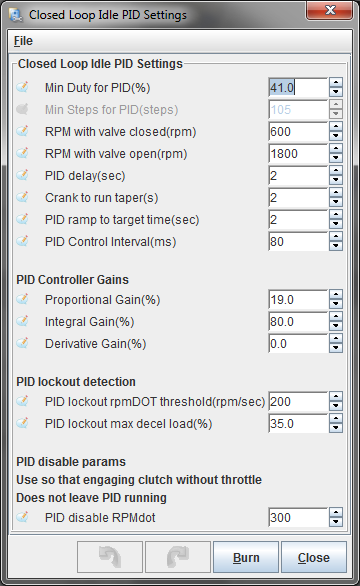

CLOSED LOOP IDLE PID SETTINGS:
Min und MAx Duty musst du e durch testen ermitteln!Übrigens hat der 3Pol LLR auch eine Notlaufstellung?Also so das bei 0%Duty der Keil wieder aufgeht!Der Motor müsste ja mit abgezogenen LLR Stecker so um die 1200 Rpm laufen!Sollte es so sein passt der Idle Valve Closed Duty bei dir nicht steht ja jetzt bei 0!
RPM Min und MAx. Ebenfalls durch testen ermitteln!Jedoch würde ich die RPM with valve open etwas runter setzen wirkt sich auch auf die Regelung aus! ~200RPM ist hier ein guter Wert!
Die P/I/D Anteile scheinen mir etwas übertrieben!Siehe später meine Werte!
PID Lockout rpmDot:Hier hab ich 200 stehen was ganz gut funktioniert!
PID Lockout max decel load:Passt auch nicht schlecht muss halt so sein das im Schiebebetrieb bei geschlossener DK (hier sollte der kleinste map wert anliegen) nicht der CL Idle aktiviert wird!
PID Disable:Passt auch!
Also probier ml mit den Werten was ich dir aufgeschrieben hab!Und ganz wichtig nochmal die Duty settings anschauen!

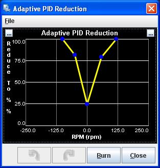

Ich weiss nicht, ob wir das Thema hier schon mal hatten, aber ich habe in dem Zusammenhang gute Erfahrungen mit dem "GSlender"-Code gemacht (gibts HIER).
Da gibts die Option eines "Assymetrischen" PID. Heisst: Je näher der zum Ziel-Wert regelt, desto weiter werden die PID-Werte herunterskaliert.
Damit hast Du bei erreichter Ziel-RPM einen recht trägen Regelkreis (verhindert "Drehzahlsägen"). Je weiter die Ist-Drehzahl von der Soll-Drehzahl entfernt ist, desto agressiver regelt das System.

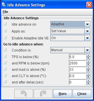

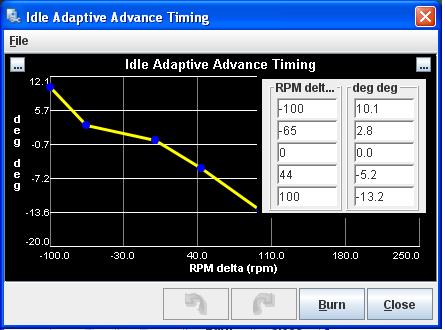

Zusätzlich hast Du ne "Adaptive Zündverstellung", d.h. sobald Leerlauf-Bedingungen gegeben sind, wird je nach Abweichung von der "Soll"-Drehzahl die Zündung früh- und spätverstellt (um wieviel, ist einstellbar).
Zusätzlich bietet der Code noch eine "Adaptive VE" Funktion. D.h. je nach Abweichung von der Wunsch-Leerlaufdrehzahl (diese Drehzahl kann ja je nach Motortemp. variieren) wird angefetet bzw. abgemagert.
Die 3 Sachen zusammen machen den Leerlauf erstaunlich stabil, wie ich finde.

von pigga
el-hardo hat geschrieben:Hat der Code denn sonst alle Funktionen, die auch der letzte MS-Extra Code (3.2.4) hat?
Der Code basiert auf der "MSextra 3.3Alpha5" Software. Diese enthält aber nur wenige Bugfixes gegenüber Version 3.2.4.
Optisch gravierendste Änderung im GSlender Code 2.8 ist die Anordnung der Menüpunkte im Stil der MS3. Finde ich persönlich wesentlich logischer.
In Bezug auf die Leerlaufregelung ist die wichtigste Änderung, dass nicht mehr der "Letzte funktionierende Wert" der LL Regelung verwendet wird, sondern anhand eines kleinen Kennfeldes der Startwert des LL Reglers verwendet wird. Ich persönlich komme damit wesentlich besser zurecht.

Nachdem ich "For this Number of Seconds" von 10 auf 1 geändert habe, war das auch vorbei. Komisch, dass er diesen Wert offensichtlich nur bei kaltem Motor genommen hat. Warmstart ist er sofrt abgetourt, wie gehabt.
2. Änderung: RPM at Valve open: Geändert von 4000rpm (was der tatsächliche Wert bei offenem Ventil ist) auf 2500 geändert.
Dadurch fing er sofort an zu sägen!
Hab daraufhin die PID Werte drastisch verkleinert (ähnlich wie die vorgeschlagenen Werte), und er reagierte wieder normal. Ist auch irgendwie logisch. Je größer der RPM Wert, desto feiner regelt er. Um dennoch eine schnelle Regelung zu haben, mußte ich die PID Werte so hoch schrauben.
So gehts aber auch.
3. Änderung die ich vorgenommen habe: Idle activatin adder: von 200 auf 800 geändert. Dies bringt aber Probleme mit sich, als dass der Regler erst ziemlich spät anspringt, wenn man von mittlerer Drehzahl in den Leerlauf abtouren lässt. Je kleiner dieser Wert ist, desto schneller ist der Regler wieder auf seinen alten Wert zurückgegangen, hat also den LLR angesteuert. Bei 800 war der Regler locker 2s tot und die Drehzahl hing bei 800rpm fest und Motor ging fast aus. Hab es nun auf 400 gestellt, das passt noch.

Das ganze habe ich mal im Wiki versucht zu beschreiben.
Was die Initial Value Tabelle angeht: Bei höherer Drehzahl muss das LLR Ventil weiter geöffnet sein als bei niedriger, und bei warmer Ansaugluft muss das LLR Ventil auch weiter öffnen als bei kalter Luft.
Wichtig ist, dass Du unten im Tunerstudio ein Auge auf den "CL Idle" Indikator hast. Solange der nicht grün ist, ist die LL Regelung inaktiv.
Der eigentliche Trick an der GSlender Software sind diese Initial Value Tabelle und die Leerlauf Stabilisierung über Zündung.
Die Bedingung hierfür würde ich auf "Manuell" setzen.
Sobald Du den Fuß vom Gas nimmst, zieht der die Zündung entsprechend auf "spät" und tourt zuverlässig ab.
Hier musst Du nur aufpassen ob du "Set value" oder "Adder" gewählt hast. Bei "Adder" addiert er den Wert aus der Kurve zum jeweiligen Kennfeldwert.
Und wenn Du "Adaptive" wählst, regelt er den ZZP nach abweichung von der aktuellen Target RPM (in der Skala ist "0" also die Target RPM). Wenn Du hier auf "Set Value" umstellst, hast du unten die ganz normale RPM Skalierung. Falls Du auf "Adaptive" stellst achte drauf, dass Du die Werte so einstellst wie bei mir (Negativer RPM Delta Wert oben, positiver unten). Man kann es auch "falsch herum" eingeben, dann sieht die Kennlinie genauso aus, aber die MS verhaspelt sich.
Als weitere Hilfe hast Du einen "Assymetrischen PID" Regler. Du kannst also die PID-Regelung träger werden lassen, je näher sie ans Ziel kommt. Dadurch wird die Regelung wesentlich schneller und neigt trotzdem nicht zum Schwingen:

Adaptive PID Reduction:
Sowas find ich klasse und werd ich definitv probieren.
Bau das heute Abend mal ein wenig um und bin gespannt wie es sich verhält.
