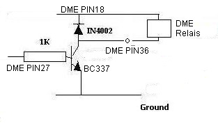

Ich habe damals mit Hilfe dieses Forums diese Schaltung gebaut:
grundschaltung dme Relais.jpg (35.82 KiB) 11176 mal betrachtet
Diese habe ich jetzt mit vorhandenen Komponenten nachgebaut.
Benötige ich den Widerstand 1k ?
Ich meine den habe ich damals nicht verbaut. Habe leider keinen da.
Transistor habe ich SS8050 genommen,
datasheet transistor ss8050.pdf
(41.93 KiB) 540-mal heruntergeladen
Diode IN4007
Ich hoffe das passt so?
