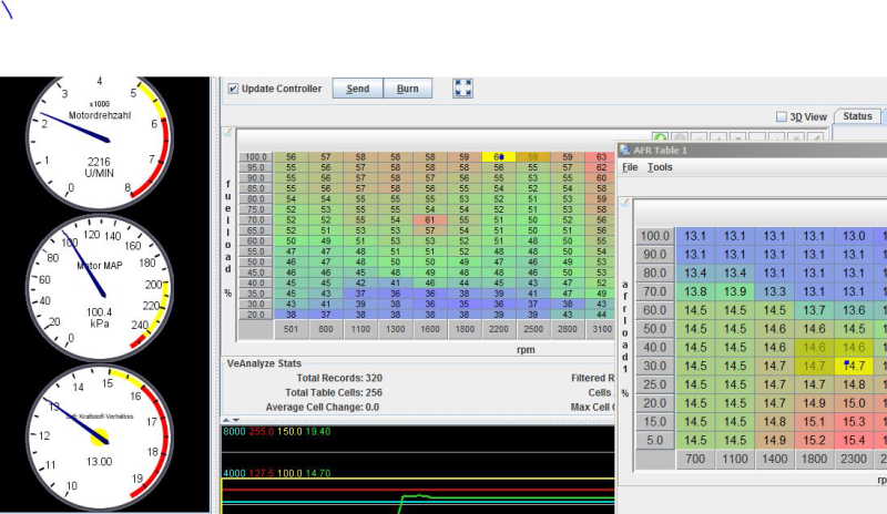

Hier habe ich noch mal die Luftdrucktabelle kopiert.
Es stimmt schon, dass ich gut 1000m Höhenunterschied bewältigen muss, damit ich dann in den kritischen Bereich komme.
Aber wer Weiß, wie blöd es kommen mag.
honz hat geschrieben: Das heißt NICHT, das die VE auf ein lambda 1 ausgelegt ist und die AFR Table solange dazu steuert, bis wir (zum Beispiel Volllast) ein AFR von 12. haben.
Bei dem Modus "Include AFR Targets" ist die VE Tabelle auf Lambda 1 ausgelegt.
PW = DT + (ReqFuel * Stoich/AFRtarget * MAP * VE[RPM,MAP] * AirDen * BaroCor * corrections)
PW = x ms + (xx ml * 14,7/12,0 * MAP * VE * AirDen * BaroCor *corrections)
14,7/12=1,225 Sprich dadurch werden 22,5% mehr eingespritzt als für ein Stoich Verhältnis nötig wären.
14,7/15,7=0,936 Bei einer Mageren Stelle im AFR Kennfeld wird dafür gesorgt, dass der Stoich VE Wert mit 0,936 multipliziert wird und weniger Eingespritzt wird.
Der Teil Stoich/AFRtarget ist in diesem Fall dafür Zuständig, dass ein AFR Wert von z.B. 12 erreicht wird.
Das ist ja das "tolle" wenn man diesen Modus bei der Abstimmung gewählt hat, kann man anschließend einfach Änderungen in der AFR Tabelle machen und muss nicht wieder neu abstimmen.
Hat man den Modus without 'Include AFR target' bei der Grundabstimmung gewählt,
sind die AFR Werte mit in das VE Kennfeld eingeflossen, das man bei der Abstimmung verwendet hat.
Wenn man jetzt Änderungen im AFR Kennfeld machen will, muss man entweder neu abstimmen, oder Per Dreisatz die VE Tabelle angleichen.

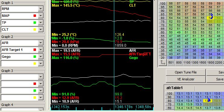

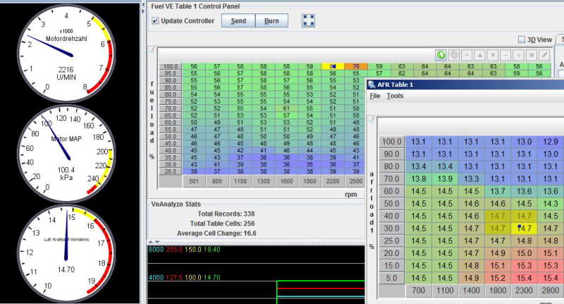

Moin Pigga,
ich habe das jetzt mal ausprobiert.
Die AFR Steuerung über TPS funktioniert einwandfrei.
Allerdings hast du mit der Abstimmung mit Autotune recht.
Tuner Studio hat an dieser Stelle einen SW Bug.
Autotune bzw. der VE Analyser kommen nicht mit den TPS Werten zurecht.
Wenn man nun den VE Analyser auf das Log-File los lässt, nimmt der Analyser den MAP Wert und setzt den mit dem TPS Wert gleich.
Was dann totaler Blödsinn ist.
Sprich der nimmt dann bei z.B. 77 kPa den AFR Wert von 77% TPS-AFR Kennfeld.
Das führt dann zu kompletter Fehlinterpretation und der Analyser funktioniert nicht.
Sprich eine Abstimmung per Autotune oder Analyser ist nicht möglich.
Aber:
Fahren über ein TPS gesteuertes AFR Kennfeld ist möglich.
Vorraussetzung ist aber wohl, das bei der VE-Abstimmung der Modus "Include AFRtarget" gewählt war.
Ansonsten ist der AFR Wert ja in der VE Tabelle enthalten und dann hätte "rAcHe kLoS" recht.
Aber auch nur unter der Vorraussetzung das man bei der VE Abstimmung den Modus "don't include AFRtarget" gewählt hatte.
Ansonsten empfehle ich "rAcHe kLoS" sich mit der Materie noch einmal auseinander zu setzen, eh er hier so auf seiner falschen Meinung beharrt!

rAcHe kLoS hat geschrieben:Entsprechend arbeitest du mit der AFR Tabelle gegen die VE Tabelle
Die VE Tabelle ist an allen Punkten auf einen AFR Wert von 14,7 eingefahren.
Du hast es immer noch nicht verstanden, was es heißt wenn man auf "include AFRtarget" gestellt hast!
rAcHe kLoS hat geschrieben:Es macht in der Regel keinen Sinn die Lasterfassung zu mischen, weil wie ich schon sagte dann EGO auch nicht mehr das macht was du willst.
Die EGO macht exakt was ich will!
rAcHe kLoS hat geschrieben:Dass da TunerStudio bei AutoTune ein Problem hat kann ich nicht erkennen, also bei mir nimmt er als AFR Target das was ich als Load auch eingestellt habe (habs gerade mal am Stim getestet).
Das funktioniert, da du deine AFR Tabelle über den MAP Wert steuerst aber nicht, wenn du die AFR tabelle über TP betreibst.
Stell mal TP auf einen Wert von 10% und MAP auf 90%.
Wenn du jetzt im AFR Kennfeld bei 10% 14,7 und bei 90% 12,8 eingetragen hast wird Autotune versuchen den AFR Wert von 12,8 hinzu regeln.
T2b Typ4 2l GE Einspritzer Bj. 78

Ich habe hier zwei leider etwas unscharfe Screenshots:
Hier habe ich einen AFR Wert der Lamda Sonde von 13.0 Simuliert.
Siehe links unten.
Der TPS Wert liegt bei 30 und hat einen Ziel AFR Wert von 14,7.
Sprich eigentlich liegt Ziel und tatsächlicher AFR Wert auseinander.
Dann habe ich Autotune gestartet und es passiert in der VE Tabelle gar nichts.
Dann habe ich einen AFR Wert der Lamda Sonde von 14,7 Simuliert.
Siehe links unten.
Sprich Ziel AFR und tatsächlicher AFR Wert identisch.
Dann habe ich Autotune gestartet und die VE Werte in der Tabelle verändern sich.
Sprich die Software hat einen Bug.
Ähnlich sieht es im LogViewer aus.
Der TP Wert beträgt 12. Aber im AFR Fenster wird ein Wert zwischen 80 und 90 angezeigt.
Und wenn man nun den VE Analyzer startet, macht der auch diese Fehlinterpretation.
Auch hier hat die SW einen BUG!
Siehe links unten.
Ganz 14,7 werden es wohl nicht sein, denn die benachbarten Zellen haben so wie der Stützpunkt steht auch Einfluss. Aber klar wenn Autotune da richtig arbeiten würde, müsste sich bei einem AFR von 13 schon was ändern. Da ist der Gauge "afrXtgtGauge" Hilfreich, der zeigt dir direkt den Berechneten Target an. Bei Active Filter wird bei dir nicht auch event. was angzeigt? Kann ja sein dass eine Bedingung greift?!
Wie gesagt, es ist auch möglich dass die Firmwareversion oder ggf. auch TunerStudio Version da Einfluss drauf hat.
So oder so bleibt es aber unterm Strich dabei, dass es vermutlich nicht so gedacht ist die Lasterfassungen so zu mischen. Denn wenn du mittels TPS eine VE einfahren willst, dann kannst du auch die VE gleich auf TPS umstellen, wenn die VE letztendlich auf der TPS beruht hat. Wenn man dann wiederum MAP mit einer solchen Tabelle fährt, wird man nicht wirklich den ursprünglich angedachten AFR bei der Last bekommen. Bzw. harmonieren die beiden Lasterfassungen halt einfach nicht, ggf. kommt es da auch in TunerStudio zu Problemen wenn man da verschiedenste Sachen vermischt. Wie schon erwähnt, es ist nicht alles Sinnvoll was man auch einstellen kann.
Naja für mich ist das Thema jetzt erledigt, von meiner Seite aus sehe ich keinen Sinn darüber weiter zu reden. Das was ich mir erhofft hatte, ist nicht eingetreten (Wissensaustausch) und eigentlich hätte ich schon nach dem zweiten Beitrag besser den Mund halten sollen.
