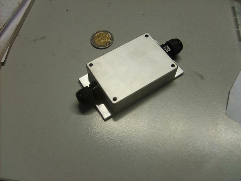

die lambda-platine von basti hat auch ein neues zuhause bekommen:
und die hardware ist auch schon fast vollständig montiert:

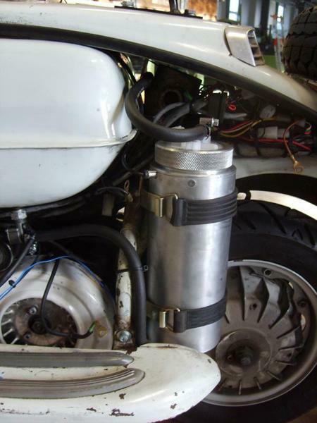

interessanter Umbau. :D
Der Sprit fließt vom original Tank in den zylindrischen Behälter und wird von dort mit der Pumpe angesaugt zu den ESV.
Habe ich das richtig verstanden? Gibt es auch einen Rücklauf von den ESV?
Danke.
Grüße Thorsten
Verfasst: Mi Dez 25, 2013 6:09 pm
von gravedigger
nein, es gibt keinen rücklauf.
der rücklauf ist in der benzinpumpeneinheit integriert.
in der einheit sitzt ein filter, druckregler und pumpe inkl. rücklauf.
die einheit ist von einer vespa gts300 und die vorgängerversion aus der gts250 hatte noch eine eigene rücklaufleitung vom ESV.

PS: die thermoskanne wird über eine 3mm festoleitung entlüftet...bevor die frage kommt.
