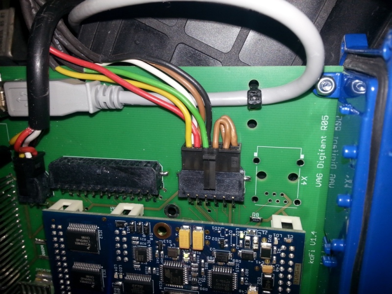

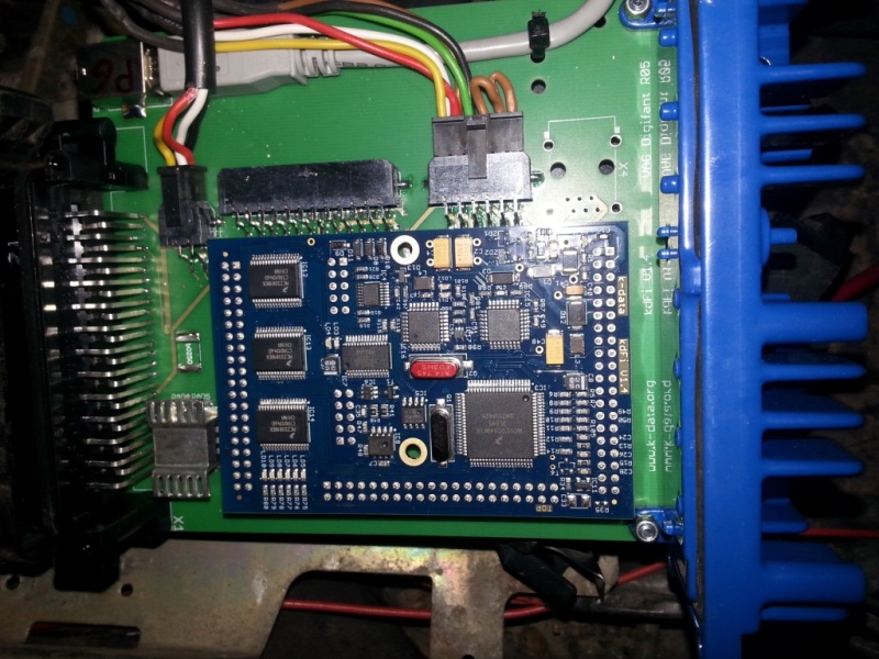

Habe das vorgefertigte Kabel bei K-data gleich mitbestellt mit Originalstecker
Kabel sind alle angeschlossen

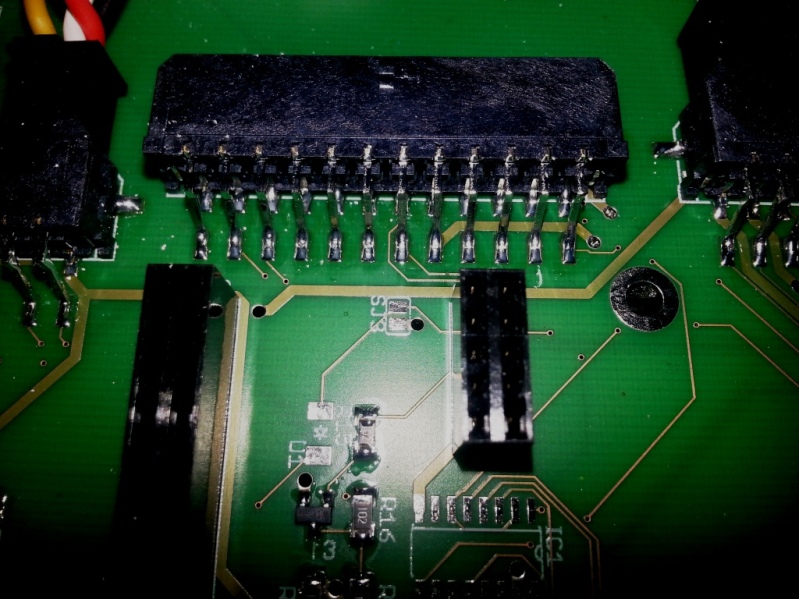

"Es wäre möglich dass der Lötjumper SJ3 nicht gesetzt wurde. Dieser befindet sich hinter dem breiten schwarzem Stecker unter der aufgesteckten Platine.
Alternativ wäre es möglich den Pin GP2 anderweitig mit Masse zu verbinden.
Ich bitte wegen der Unannehmlichkeiten um Entschuldigung - wenn Sie wünschen können Sie es gerne zur Überarbeitung einsenden, jedoch ist es ziemlich sicher nur ein Lötpunkt. Die anderen Steuergeräte aus dieser Serie werden auch gleich überprüft."
Gesagt getan, ab in meine Werkstatt, Steuergerät auf, Platine runter und siehe da....
Die beiden Jumper sind nicht verbunden...
Lötstation ausgepackt, nen kleinen Jumper aufgesetzt und angelötet (zum Glück hatte ich noch einen)
Und man glaube es kaum, es geht :mrgreen: :mrgreen: :mrgreen: :mrgreen: :mrgreen: :mrgreen: :mrgreen: :mrgreen:
