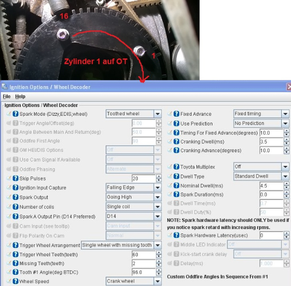

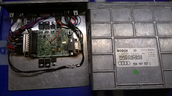

So, es geht wieder weiter. Ich verfolge jetz die Lösung mit dem 60-2 Triggerrad an der Riemenscheibe. Das scheint mir doch die sicherste und genaueste von den hier genannten Vorschlägen zu sein. Zwischenzeitlich habe ich mir schon einen Motorkabelbaum+ Steuergerät aus einem Audi A4 besort- da habe ich schonmal die UMC eingebaut und verdrahtet.

Hallo, ich bräuchte nochmal eure Hilfe. Der Audi läuft mittlerweile schon. Die fehlende Einspritzdüse habe mit einem 15Ohm Hochlastwiderstand ausgeglichen- klappt einwandfrei. Der Audi läuft jetzt mit 60-2 Triggerrad auf der KW, Zündspule direkt an der UMC und Zündverteiler (Verteilerkappe, Verteilerfinger, Zündkabel und Zündkerzen sind neu).
Folgendes Problem: Der Audi zündet nur auf 4 Zylindern. Ich habe den Zündzeitpunkt auf 10Grad vOT fest eingestellt und mal abgeblitzt: erster Zylinder stimmt, 3. und 5. laufen aus dem Ruder (2. und 4. sicher auch, habe ich nicht abgeblitzt). Wenn ich bei laufendem Motor mit dem Stroboskop jede Zündleitung prüfe, ist immer eine dabei die keinen Zündfunken weitergibt. Drehe ich den Zündverteiler aus der Soll-Position heraus, dann kommt dann der Funke auf der Leitung aber dafür verschwindet er auf einer anderen. Dieses Verhalten ist reproduzierbar, also nicht sporadisch. Nun habe ich schon viel versucht, überprüft, gelesen,... aber komme nicht weiter. Firmware habe ich schon mal eine ältere aufgespielt und die Zündreihenfolge am Verteiler sollte auch stimmen.
Ich würde mich freuen, wenn ihr mal über meine Einstellungen guckt. Nur das ich nicht komplett auf dem Holzweg bin :?

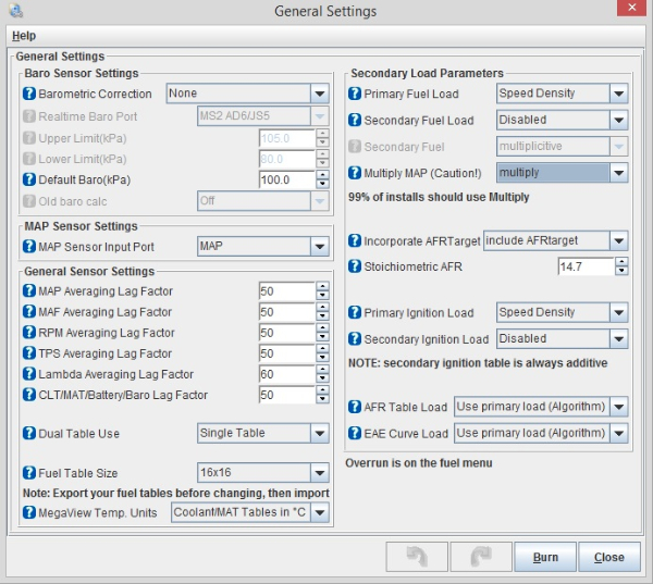

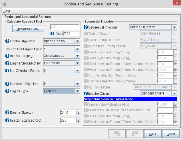

was hast du in den General Settings eingestellt?
Wieso steht spark duration auf 0?
Re: Audi 200 5Zylinder Turbo UMC1 Fragen
Verfasst: Do Jan 14, 2016 4:35 pm
von Heiko
Hier mal die Einstellungen:
Ich habe mal ein bisschen mit den Werten rumgespielt, allerdings ohne merkliche Verbesserung- spark duration hatte ich sonst auf 1ms.
