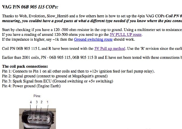

das sind übrigens die COP die ich schon habe
Volkswagen Audi Coil Pack 07K905715F

Re: Projekt Mercedes V8 M119 mit MS1 ??
Diese Spule hat einen internen Treiber.
Ich kann dir die Ansteuerungsvariante via TC4427 nur empfehlen.
Bin das jetzt selber über ein Jahr im Rennwagen gefahren. Hab mir damals eine Platine gemacht und gut ists.
Läuft einwandfrei. Nix mit Pullup usw...

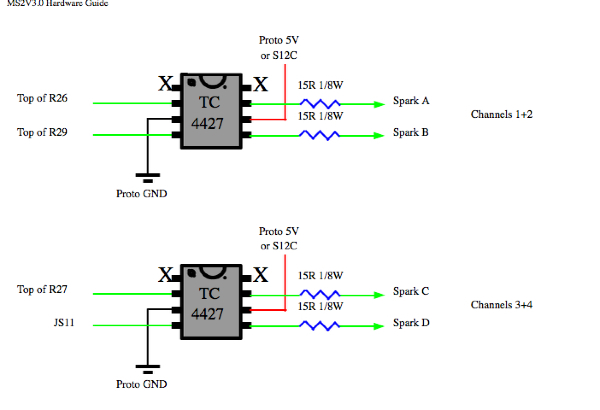

schau mal hier: http://www.msextra.com/doc/pdf/html/MS2 ... e-3.4.html
Seite 77/200, Abschnitt 5.3.1.4

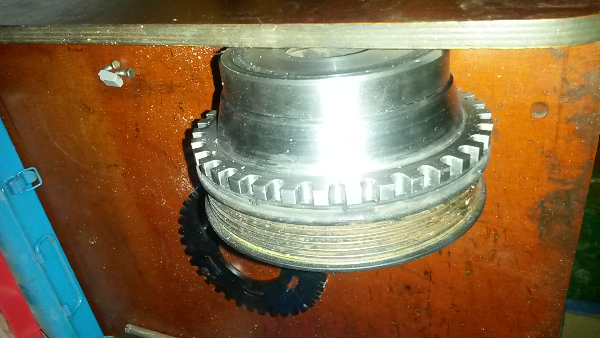

Triggerrad ist ferig gefäst
- Triggerwheel.jpg (323.42 KiB) 12319 mal betrachtet
- Beispiel.jpg (94.74 KiB) 12319 mal betrachtet

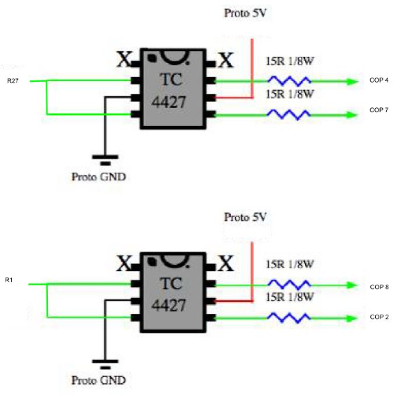

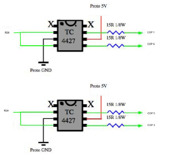

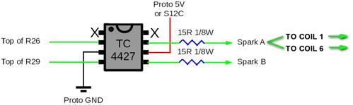

Du willst wasted fahren, also nimm 4 dieser Treiber, so bekommt jede Spule ihren eigenen Treiber.
Von der Leistung her würde es gehen jeweils 2 Spulen an einem Treiber Ausgang zu verwenden.
Mit 4 Treibern hast 8 Ausgänge und die sind voll entkoppelt.
Dann hast quasi je treiber ein wasted paar.
Hi
so würde ich das jetzt zusammenbastelt
Olli
Olli
- COP_SETUP_TC4427_2.jpg (125.71 KiB) 12279 mal betrachtet
So würde ich das auch machen.

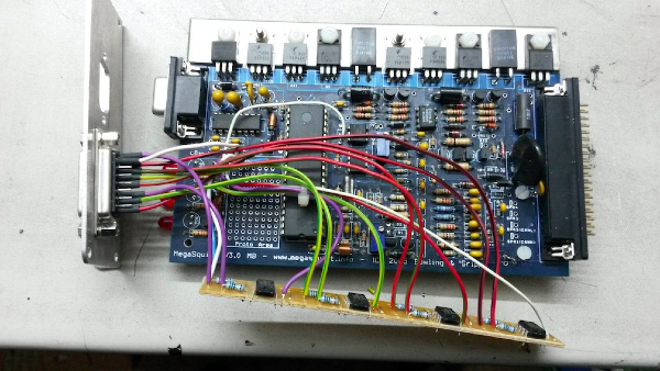

so Teile sind da und auch schon verbaut
wo nehme ich denn am besten den ground für die cop´s her ?? vom Proto Ground ??
Olli
Olli
- 20151010_230248.jpg (285.86 KiB) 12218 mal betrachtet
Meinst du Signal GND?
GND für den TC4427 kannst ohne weiteres von Proto nehmen.
- COP.jpg (252.66 KiB) 12186 mal betrachtet
Ja das kann auch auf proto.
