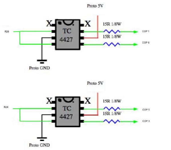

Re: Projekt Mercedes V8 M119 mit MS1 ??
Verfasst: Di Okt 06, 2015 10:56 pm
von og16
Verfasst: Mi Okt 07, 2015 9:23 pm
von og16
Hi
so würde ich das jetzt zusammenbastelt
Olli
Verfasst: Mi Okt 07, 2015 9:32 pm
So würde ich das auch machen.
