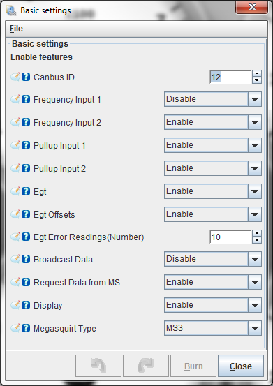

Ein paar Bilder noch damit ihr sehen könnt was man in TS so einstellen kann:
Hauptmenü
Hauptmenü
Screenshot 2016-05-24 23.52.57.png (44.78 KiB) 16181 mal betrachtet

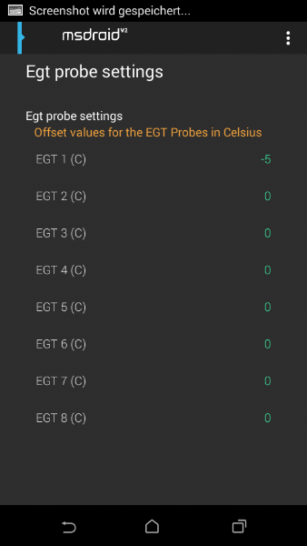

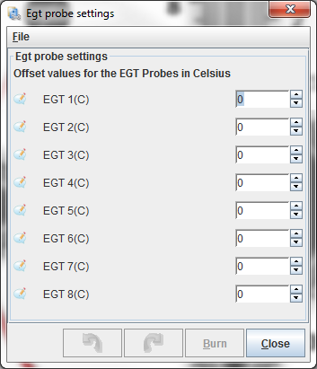

Offset für EGT Sensoren zum Feinabgleich
Screenshot 2016-05-24 23.53.05.png (31.44 KiB) 16181 mal betrachtet

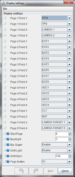

Display EInstellungen
Screenshot 2016-05-24 23.53.17.png (79.87 KiB) 16181 mal betrachtet

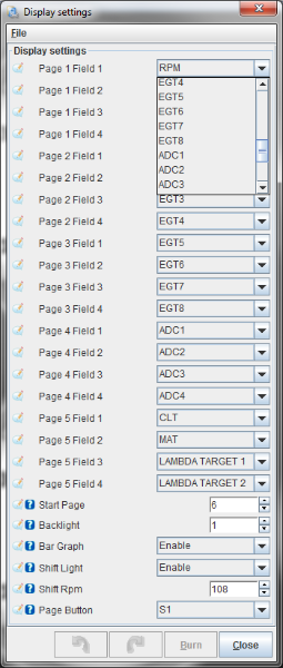

Mögliche Anzeigewerte
Screenshot 2016-05-24 23.53.22.png (82.12 KiB) 16181 mal betrachtet

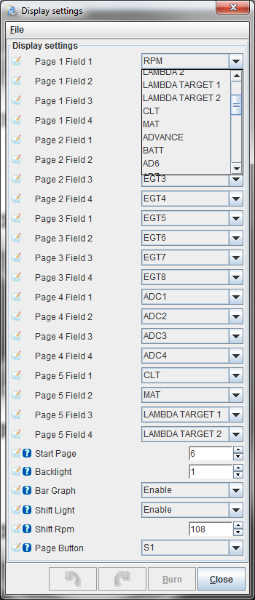

Screenshot 2016-05-24 23.53.29.png (79.86 KiB) 16181 mal betrachtet

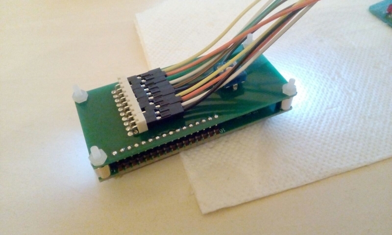

Re: Can Bus Erweiterung Reloaded

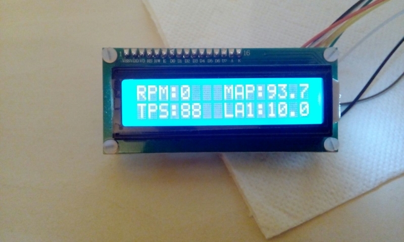

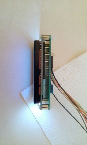

kleines Update von meiner Seite.
Das Display fürs Erweiterungsboard ist nun auch endlich verfügbar.
Hier die Bilder dazu:

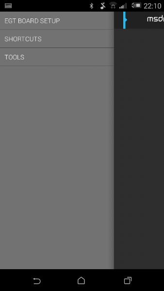

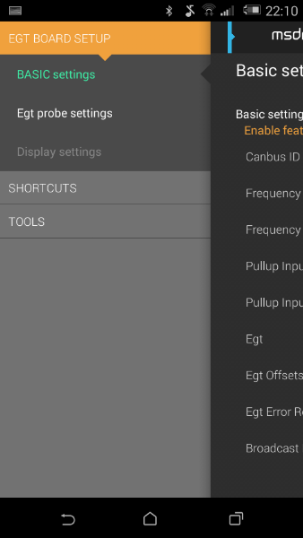

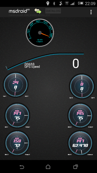

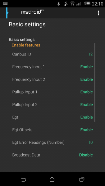

Guten Abned,
es gibt wieder was neues aus der Erweiterungsboard Entwicklung zu berichten.
Seit heute kan man das Erweiterungsboard mittel Bluetooth und MsDroid Konfigurieren.
Ebenso hat man alle Anzeigen am Handy / Tablet verfügbar.
Natürlich wird auch TunerStudio mit Bluetooth unterstützt.
Im Anhang ein paar Bilder.
