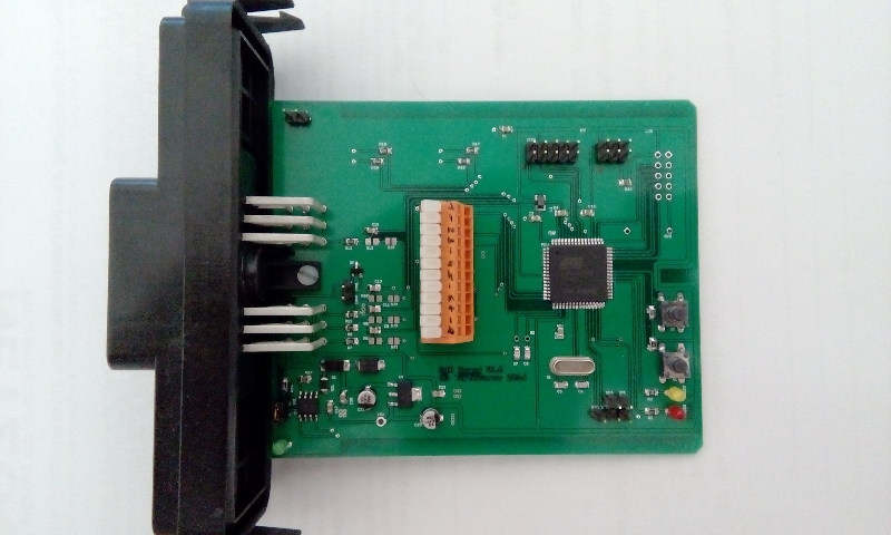

wie einige hier wissen arbeite ich an einem Zusatzmodul für die MS(2-3).
Die ersten tests meiner slebst entwickelten Platine sind sehr gut verlaufen.
Es wird nicht mehr lange dauern bis welche zur Verfügung stehen.
Kommende Woche bekomme ich Paltinen Nachschub.
Im Anhang hab ich für alle interessenten das aktuelle Manual angehängt.
Bitte beachten das es sich dabei um einen Vorabzug handelt.
Ich arbeite noch an dem Manual, ebenso werden die Funktionen des Boards weiterhin erweitert.
Ich werde schwittweise alle Funktionen zur Verfügung stellen.
Die Grundfunktionen laufen soweit alle.
Was noch offen ist sind Firmware Update die der Benutzer selbst machen kann, sowie Konfiguration über TunerStudio.
Damit hier alle mal einen Eindruck bekommen wovon ich spreche...Bilder sagen mehr als 1000 Worte...

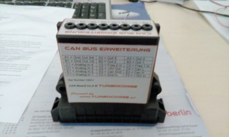

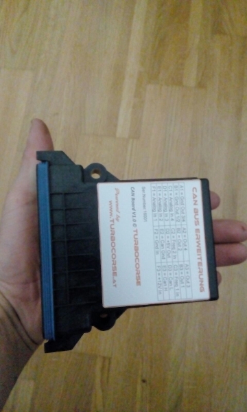

Hier die Bilder des Erweiterungsboards:
Platine
Platine
Gehäuse
Gehäuse
Größen vergleich
Größen vergleich

Das Gehäuse find ich cool. ModICe? Wenn ja, welche Größe?
Re: Can Bus Erweiterung Reloaded
Daniel26 hat geschrieben:Das Gehäuse find ich cool. ModICe? Wenn ja, welche Größe?
Größe ME
