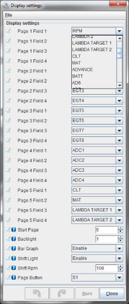

Aktueller Status ist nun folgender: Das LCD Display (16 Zeichen, 2 Zeilen) wird nun voll unterstützt. :D
Konfiguration der Anzeige Werte über TunerStudio möglich.
Entweder über Can Bus (dazu wird eine MS2 oder MS3 benötigt) oder über die Serielle Schnittstelle (dazu wird ein RS232<->TTL wandler benötigt).
Es gibt bei dieser Variante nun 5 Seiten zu je 4 Anzeigewerte.
Dann gibt es noch eine spezielle Seite auf der wird ein Balken dargestellt der die Drehzahl wiederspiegelt 0-100% ^ 0-7200 U/min.
Es gibt die Möglichkeit eine art Schaltblitz zu aktivieren. Hier kann eine Drehzahl Schwelle eingegeben werden.
Sobald die aktuelle Drehzahl über dieser Schwelle ist blinkt die Hintergrundbeleuchtung des Displays.
Natürlich nur dann wenn die Funtkion ShiftLight aktiv ist.
Die Hintergrundbeleuchtung kann gesondert ein/ausgeschaltet werden.
Muss jetzt noch das Manual überarbeiten und die neuen Funktionen aufnehmen.

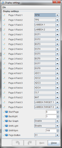

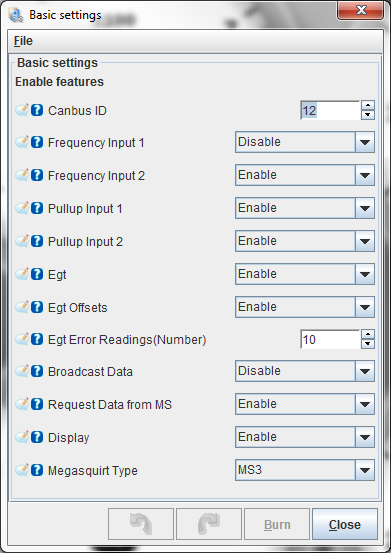

Ein paar Bilder noch damit ihr sehen könnt was man in TS so einstellen kann:
Hauptmenü
Hauptmenü
Screenshot 2016-05-24 23.52.57.png (44.78 KiB) 16197 mal betrachtet

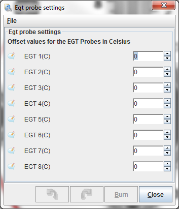

Offset für EGT Sensoren zum Feinabgleich
Screenshot 2016-05-24 23.53.05.png (31.44 KiB) 16197 mal betrachtet
Display EInstellungen
Screenshot 2016-05-24 23.53.17.png (79.87 KiB) 16197 mal betrachtet

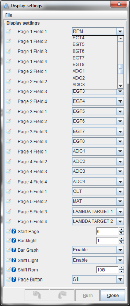

Mögliche Anzeigewerte
Screenshot 2016-05-24 23.53.22.png (82.12 KiB) 16197 mal betrachtet
Screenshot 2016-05-24 23.53.29.png (79.86 KiB) 16197 mal betrachtet

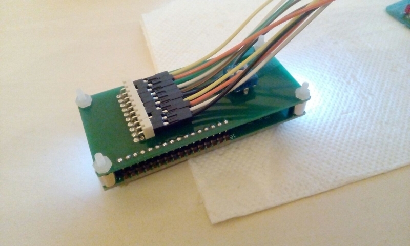

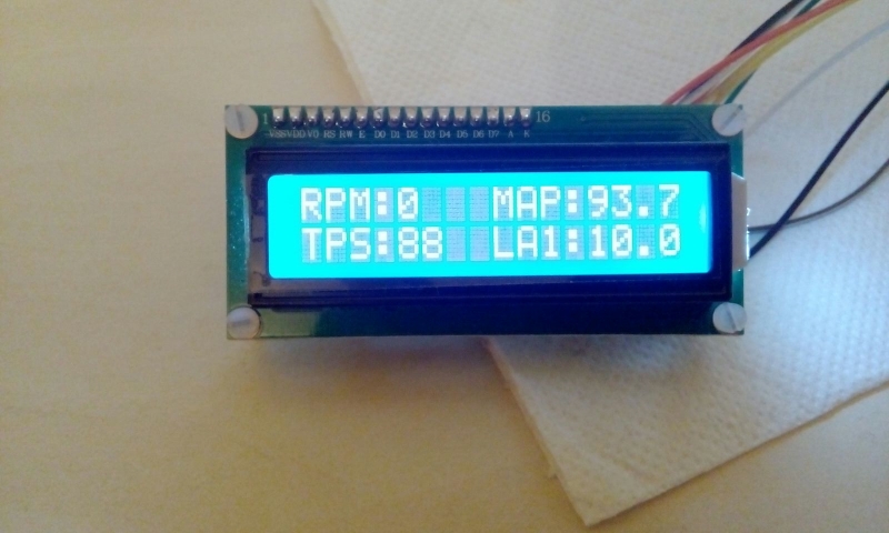

Re: Can Bus Erweiterung Reloaded
Verfasst: Do Jun 16, 2016 9:51 pm

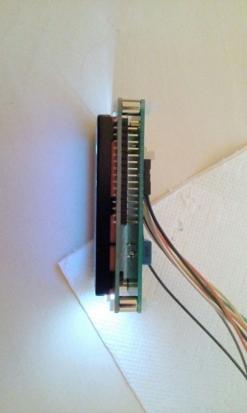

kleines Update von meiner Seite.
Das Display fürs Erweiterungsboard ist nun auch endlich verfügbar.
Hier die Bilder dazu:

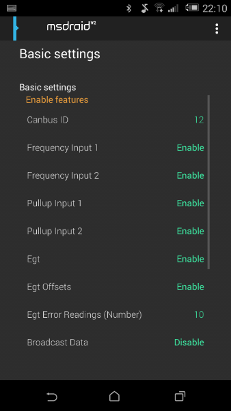

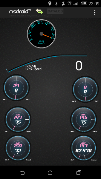

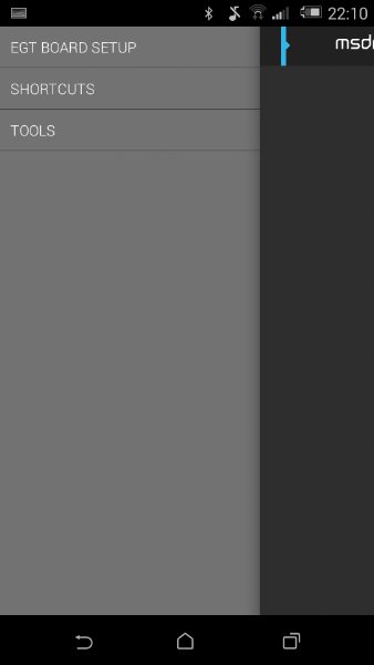

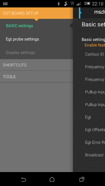

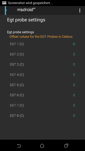

Verfasst: Mo Aug 22, 2016 10:12 pm
Guten Abned,
es gibt wieder was neues aus der Erweiterungsboard Entwicklung zu berichten.
Seit heute kan man das Erweiterungsboard mittel Bluetooth und MsDroid Konfigurieren.
Ebenso hat man alle Anzeigen am Handy / Tablet verfügbar.
Natürlich wird auch TunerStudio mit Bluetooth unterstützt.
Im Anhang ein paar Bilder.
