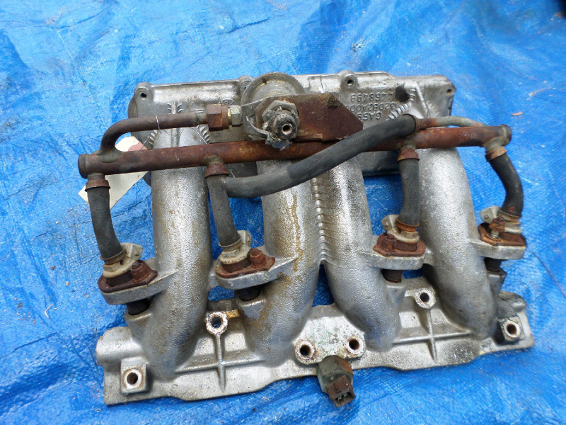

Hallo nochmal,
So.. habe entdeckt, dass die G60 (VW Grün) Einspritzdüsen z.B. Bosch 0 280 150 905 von den Daten her gut passen würden, auch optisch ähneln sie sehr meinen 121ern.
Da es bei VW sich ja um ein übliches Fahrzeug hier in D handelt sollte ich leicht an die Teile kommen.
Kann jmd. hier andere passende modernere Düsen empfehlen die auch einen sehr engen Sprühwinkel ( unter 19° Grad haben) und dabei evtl. sogar Mehrloch?
Kann jmd. anhand des Bildes erkennen ob die VW Düsen grundsätzlich passen? Problem ist halt einzig die Befestigung am hinteren Gummiring mittels Klammer, was bedeutet der Stecker darf nur auf gleicher länger liegen damit die Düse noch durch den Anschluss des Ansaugkrümmers geht.
Danke und Grüße
ElGrande

Schwierig zu sagen ob die vom Polo so einfach passen.... vorallem im eingebauten Zustand.
Aber ich sags mal so.... Selbst wenn sie nicht passen, kann man alles passend machen. Da lassen sich auch eben auch der Winkel der Düsen ändern.
Ich persönlich habe auch Denso einstrahl Düsen auf mehrstrahlige Bosch Düsen umgebaut und dabei gleich Position und Winkel der Düsen optimiert.

@ Cali-LET: Also, aktuell suche ich nach passenden Düsen für einen noch nicht verbauten Motor. Eine UMC-1 ist vorhanden mit Lambdasonde und 36-1 Trigger an der KW
@ Pezi: Coole Bilder, ich habe leider bis zum Ventil mehr als 10cm und diese gehen durch einen 34mm Kanal recht eng an der Unterseite direkt auf den Ventilteller, da kann man leider kaum was besser machen was den Winkel angeht... Einzig einen anderen Ansaugkrümmer nehmen, aber dann wäre dieses Teil optisch wieder komplett weg vom Original.

Wenn die Wege aber so lange sind, hast du immer eine hohe Wandfilmbildung (egal was für ein ESV), die aber bei hohen Saugrohrdruck mit gerissen wird und bei warmen Motor verdampft. Die prozentuale Wandfilmbildung läßt sich aber dann auch die Ms kompensieren.

Ich würde mir aus dem Grund überlegen, ob man nicht auf eine geschicktere Position näher am Kopf geht. Paar Hülsen als ESV-Sitz sind doch schnell gedreht und angebrutzelt. Dann hätte man auch alle Freiheiten, um auf modernere ESVs zu gehen und einen etwas breiteren Spritzwinkel zu wählen.
