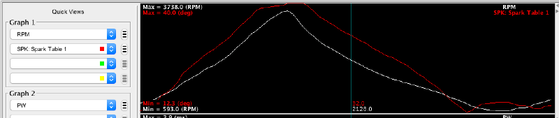

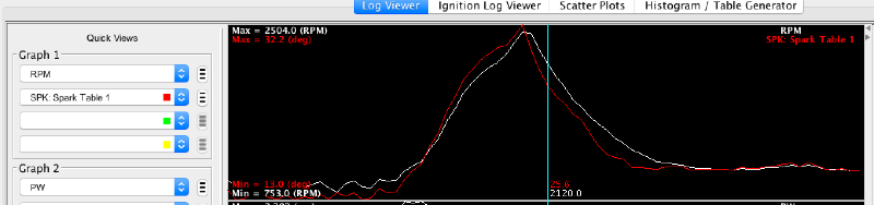

Wie bereits angedeutet, habe ich mir den Zündkabel noch einmal genau angesehen. Ganz besonders habe ich mir die Zündkurve angesehen die der Motor durchläuft wenn er in meinem Problemfall arbeitet.
Kurz vor dem Leerlauf habe ich mit der Zündung das schnelle werden noch begünstigt.
Bildschirmfoto 2016-11-11 um 20.40.49.png (26.07 KiB) 9432 mal betrachtet
Jetzt habe ich die Zündwerte so angelegt, dass ich bei 3000 rpm mit größeren Schritten die Zündung abbaue. Richtung Leerlauf wird der Winkel pro Umdrehung immer weniger. Die Kurve ist noch nicht ganz perfekt, aber es funktioniert wunderbar. Auch die AFR Werte passen jetzt vorn und hinten nicht mehr, aber der Motor läuft dennoch schon viel besser und geht ganz sauber in Leerlauf.

Warum fährst du so klasse Zundwinkel im Leerlauf? Braucht das dein V8 wirklich?
Bei meinen kleinen Motorchen (das wäre der optimale Starter für deinen :lol: ) ist der Winkel mit fast 20Grad im Leerlauf sehr hoch. Es hat sich aber Rausgestellt das er mit 10-12 Grad viel schöner läuft und ich den originalen Leerlaufregler komplett weg lassen kann.
Wichtig dabei ist dann ein Tal im Leerlauf Bereich... Zur Leerlauf Drehzahl auf 10Grad, bei höherer Drehzahl zügig hoch gehen und unterhalb ebenfalls einen guten Sprung nach oben. Funktioniert bei mir so gut dass ich alle Leerlaufregler rausgeschmissen habe.

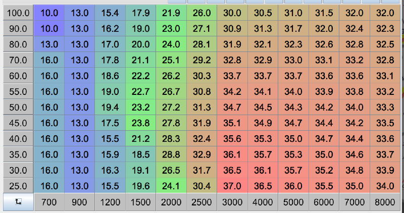

den Zündwinkel habe ich verändert. Der V8 läuft im Prinzip bei vielen Drehzahlen.
Ich hatte hier auf sehr hohes Vakuum wert gelegt. Bei 22° im Leerlauf hatte ich hier ca. 40kpa was ein sehr guter Wert ist.
Jetzt mit 13° bzw. 10° in Advanced Idle habe ich nur noch 57kpa. Außerdem habe ich das Problem, dass das Fahrzeug recht schlecht gedämmt ist und mit den Sidepipes sehr viel Wäre produziert. Gerade im Stand ist das im Sommer kaum auszuhalten. Bei 22° war das viel erträglicher.... aber eben das Verhalten des Motors habe ich damit nicht hin bekommen.
Ich hänge mal den jetzigen Table mit an.
Bildschirmfoto 2016-11-12 um 09.03.28.png (186.81 KiB) 9390 mal betrachtet
Re: Abstimmen gestaltet sich schwierig...
Verfasst: Sa Nov 12, 2016 10:29 am
Aha. Du möchtest also nicht, dass der Motor perfekt läuft, sondern dass der Auspuff nicht so warm wird und mit einer Nocke um 280° ein unterdruck von 40kpa im Stand erreicht wird. Joa, dann würde ich sagen, alles richtig gemacht! :roll:
