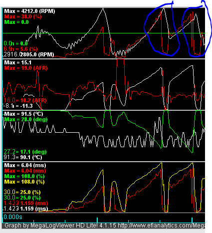

Ich hab mich schon mit der Dewell Zeit gespielt der aussetzer kommt immer genau so zwischen 4000 und 4200 upm egal was eingestellt ist bei dewell. Und immer sobald 1bar ladedruck anliegt.
Wenn ich weniger last und somit weniger ladedruck habe geht er mit der drezahl schön hoch, steigt man dann mehr aufs gas ist sofort sense...

Noch ne Blöde idee. Wenn ich mir so dein VE Table anschaue liegen die Werte ab 1Bar - 1,5Bar nu um 4-6% höher. Ist das so richtig? Nicht das der einfach abmagert. Mein Table wird schlagart bei 0,7 Fetter (temperatur des Turbos geschuldet).

Aber da beisst sich die Katze doch in den Schwanz, oder nicht? Ich würde da aufs Table einfach mal 30% ab 1 Bar drauf knallen und prüfen was passiert. Ob der Spritdruck abnimmt kann man erstmal am AFR Wert ablesen. Der wird ja dann mager anzeigen. Dann hätte man ein Indiz das irgendwas mit der Kraftstoffversorgung nicht stimmt.

Log als Datei mit dem dazupassenden Tune wär mega hilfreich, es gibt da eine Stelle wo ich gern den TPS dazu gesehen hätte. Da siehts aus als würdest Du weiter beschleunigen aber duty cycle geht in den Keller. Warst Du da schon vom Gas?

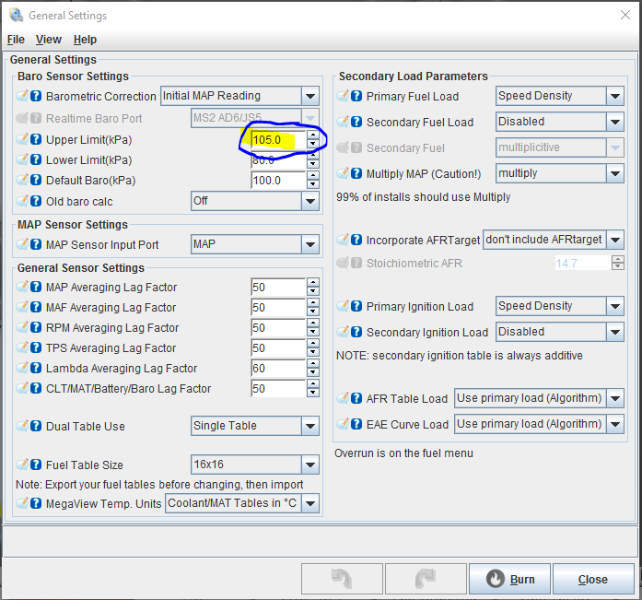

Eins noch - ich hatte bisher nur Sauger:
gehört hier der maximale Luftdruck hin den die MS bei "initial reading" sehen kann oder kommt hier der maximale boost hin?

azmartin hat geschrieben: gehört hier der maximale Luftdruck hin den die MS bei "initial reading" sehen kann oder kommt hier der maximale boost hin?
ist barro hat nix mit boost zu tuen!
105 ist ok!

ach schade ich hätte gerne den zum bild gesehen :cry:
