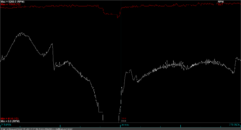

Nur zur Info:
Sonsor sitzt am kopf - misst das ablaufende Öl
hier mal ein ausschnitt aus dem log
Motor aus -Temp fällt
Re: Problem bei übergang Leerlauf auf Last
Verfasst: Do Aug 24, 2017 11:48 am
Binnen Zehntel Sekunden??? Der Screenshot sieht für mich danach aus, dass Deine Basics nicht passen! Batteriespannung nur schlecht oder garnicht kalibriert.
Und binnen Zehntel Sekunden paralell zum Motorstart steigt die Temperatur direkt wieder auf den alten Wert? Unwahrscheinlich. Nennt man Messfehler
Ganz ehrlich. Mach wie Du denkst. Optimal ist es trotzdem nicht.

monsterrainer hat geschrieben:Nur zur Info:
:lol: :mrgreen: :lol:
60K Temperaturdelta binnen weniger Millisekunden? Spezifische Wärmekapazität von Öl??? :roll: Einfach mal den Kopf einschalten bevor man sowas postet...
