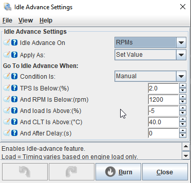

Lösung:
IdleAdvance funktioniert mit alpha-n nicht so einfach.
Trick / Informationen, warum das so ist, fand ich hier:
http://www.megasquirt.de/msforum/viewto ... 3&start=36
mainController.ini im Ordner projectCfg - da gibts eine Zeile:
idleadvance_load = scalar, S16, 392, "%", 0.1, 0, 0, 100, 0
hab ich geändert in:
idleadvance_load = scalar, S16, 392, "%", 0.1, 0, -10, 100, 0
Danach kann man auch in den Idle Advance Settings einen negativen "and load is above" Wert setzen, hier -5
2019-10-27 23_16_52-Idle Advance Settings.png (17.33 KiB) 5493 mal betrachtet
.... und schon greift auch die Idle Advance Kurve!
Wunderbar, wenns funktioniert.
