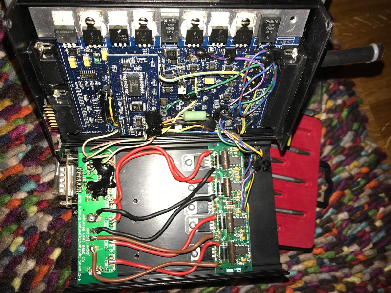

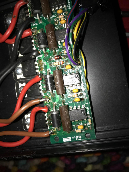

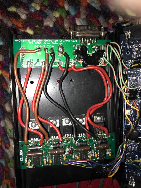

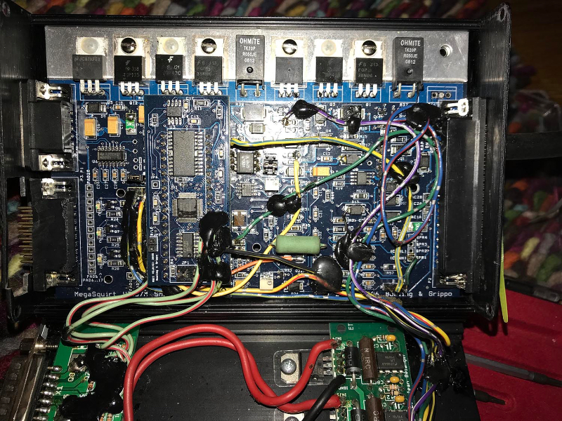

Jetzt mal ne ganz doofe Frage, da ich die MS ja nicht selbst eingebaut habe.
Ich kann weder in der Leitung, noch auf R57 einen Widerstand finden...
An welcher Stelle kann ich messen, ob da einer verbaut ist?
Würde der Sensor überhaupt funktionieren ohne?! Denke nicht.
Anbei noch die Bilder aus meiner MS2, (MS2/Extra 3.4.2 release 20160421)
Vielleicht hat jemand Lust mir die Verkabelung von Peak-Hold und Ignition/Injection Driver Board zu erklären. So ganz werde ich aus diesem Aufbau nicht schlau.

Frosty hat geschrieben: ………... von Peak-Hold und Ignition/Injection Driver Board zu erklären. So ganz werde ich aus diesem Aufbau nicht schlau.
hast du hochohmige düsen oder niederohmige?
Gruß Frank

Guten Morgen Frank,
die Düsen sollten 11.5 Ohm haben, aber noch nicht nachgemessen an den Düsen selbst.
Viele Grüße Georg

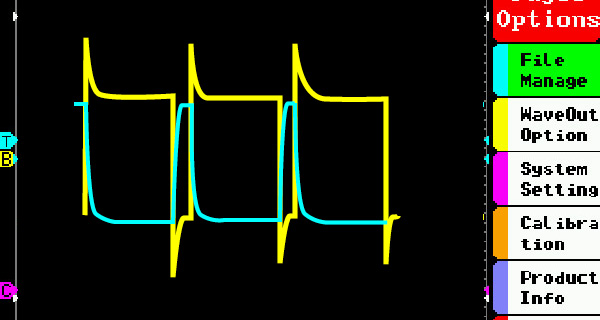

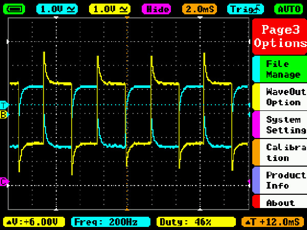

Nach langem hin und her und sehr viel lesen und testen habe ich mir nun ein kleines Digital-Oszilloskop gekauft und das Eingangs- und Ausgangssignal nachgemessen.
Dabei hat sich folgendes ergeben:
Im Leerlauf sehen Eingangs- und Ausgangssignal super aus.
R56 auf 2 Umdrehungen im Uhrzeigersinn, R52 auf 0.
Sobald man aber auf 2.000 rpm hochdreht, wird werden die Raum zwischen den Signalen immer kleiner, bis sie verschwinden und der Motor stottert. Leider habe ich davon keinen Screenshot gemacht. aber eine Grafik erstellt.
Mit der Drehzahl bei 2.000 rpm gehalten habe ich nun mit Hilfe des Oszilloskop nur den Poti R56 schrittweise reduziert, bis Tal und Berg wieder den selben Abstand hatten. Dabei kam ich bei ca. 1,432 Umdrehungen cw raus.
Ohne das Oszilloskop wäre das endlos gegangen, da kleinste Schritte am Pot R56 sich mächtig ausgewirkt haben.
Bei all dem ist der R52 vollständig im Gegenuhrzeigersinn geblieben.
Danke noch einmal für eure Unterstützung!
Viele Grüße Georg

ich hab mir das Teil hier gekauft mit einer zusätzlichen Sonde.
https://www.sainsmart.com/collections/t ... ouchscreen
Ob das ein richtig gutes Gerät ist kann ich nicht beurteilen, aber mein Problem hat es gelöst :)
Messpunkte sind einmal der JP1 / Pin 2 und der Pin 14 am MS2 Board Sockel bei einem 3.56 Board.
https://www.diyautotune.com/support/tec ... squirt-vr/
Woher weist du denn, ob du das gleiche Problem hast wie ich?
Welchen Sensor auf welchem Weg steuerst du denn von der MS aus an?
Grüße Georg
