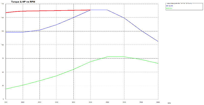

Da die Pumpe ziemlich günstig sein wird, kann es gut sein das sie auch beim 1.3er Motor nachgerüstet wird. Dieser hat mit 10,5:1 Verdichtung noch etwas Reserven um noch etwas "Nachdruck" zu erhalten. Die 0,7bar der Doppelmembranpumpe dürfte aber fast zu viel sein, also eher die 0,4er nutzen, oder zwei Pumpen und "gib ihm".
In blau sieht man das Drehmoment des Saugmotors und ich erhoffe durch die ALP auf die rote Linie zu kommen.
Da das Drehmoment hauptsächlich Füllgradabhängig ist dürfte das ganze sauber folgen
