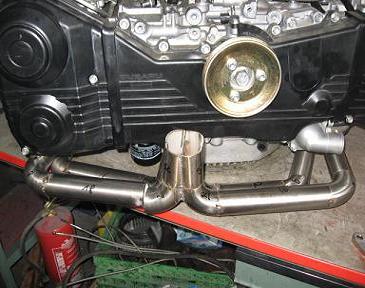

Krümmer VA Eigenbau (dank an Acki für die Flansche)

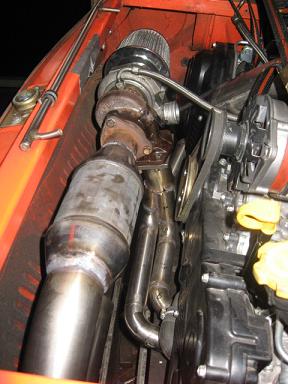

Der Lader vom WBX (fürs erste)
100 Zeller Metallkat
3" Auspuff VA

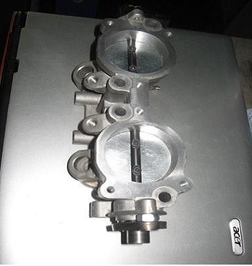

Einzeldrossel 56mm vom führenden Drosselklappenprofi hier

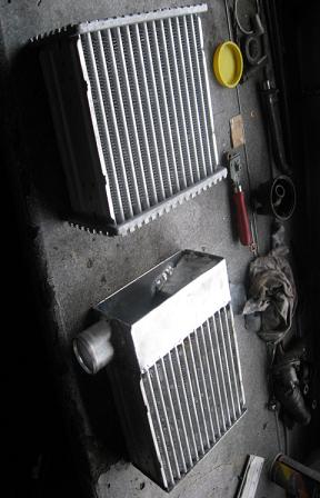

Doppel LLK mit Spal Lüfter

was für ein material hast du für den auspufkrümmer genommen?
einfach 1.4301?

von ukw-kfz
Ja genau: 1.4301.
2mm Wandstärke.
Hat bisher immer gehalten.
Und ein Lader reicht locker.
Wenns nicht langt kommt halt ein grösserer drauf.
Manche fahren mit dem Gt35 auf dem Motor über 600PS
Drehmoment 700Nm
http://www.gptuning.lu/index.php?option ... 82&lang=de

hast du schon langzeiterfahrung mit dem material als krümmer gemacht? hält der auf dauer? weil eigentlich ist das ja kein warmfester stahl!
ich hab dafür 1.4828 genommen
Re: 72er 1600L Subaru WRX Turbo
Verfasst: Sa Dez 12, 2009 3:04 pm
von ukw-kfz
Hat beim WBX bestimmt 50000 km gehalten.
Auch das Powersprint-zeug das ich ab Turbo verbaue, ist 1.4301.
Auch z.B. die Ahnendorp Teile für VW (tausedfach verkauft)
Sollte also keine Probleme geben, ausserdem lässt sichs gut schweissen.

sind die klappen oval? oder täuscht das?
Verfasst: Do Dez 17, 2009 11:02 pm
von ukw-kfz
Ja, das täuscht.
Ist ja bekannt, das Problem dass man hier keine grossen Bilder einstellen kann.
Da hab ich beim Verkleinern die Grössenverhältnisse leicht verhaut.
