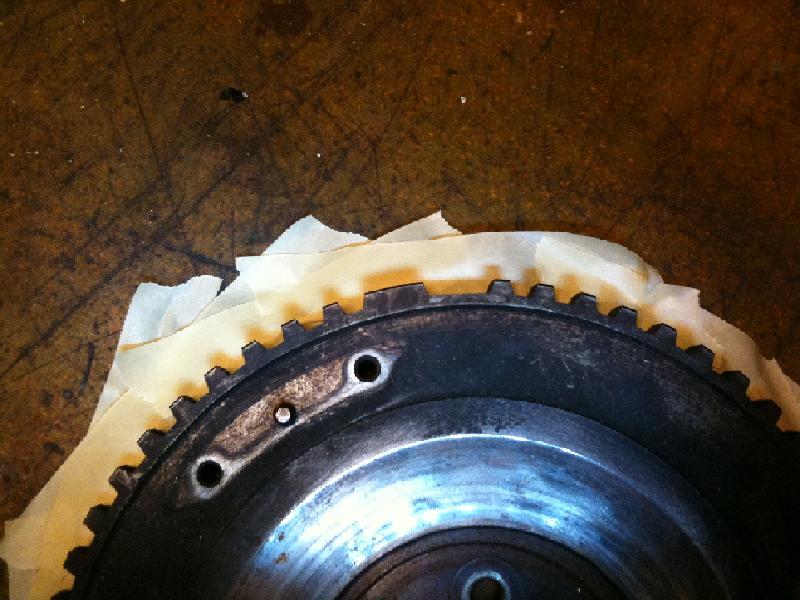

hey leute so
ich hab mir eine oszi geholt im louis für knapp 40.- euro
nun kommen hab ich noch bilder für euch ven dem besgten schwungrad dass mir
den letzten nerv raupt :D
da sieht man den grossen Zahn sehr gut
mfg Ronny

Also die Arbeit mit Zählen mache ich mir jetzt mal nicht :lol: Also ran an die Feile und mach ein richtiges 60-2 draus.
Nur das Ergebniss zählt :D

ran an die schruppfeile! mach das mal so...... :wink:

Hi
Nein brauchst du auch nicht :D :) :P
Ich habe sie schon dutzende mal gezählt
Und immer das gleiche
Wenn das sein muss weiss ich ja was ich nach der nachtschicht zu tun hab
Noch ne frage am rande wie genau muss die grösse des zahns stimmen in: mm 1/10mm oder noch genauer weil das teil wurde erst vor einer woche gefunden und eingebaut
Habe keinen bock das auszubauen schleifen und wieder einbauen also vor ort mit naja dremmel und konsorte feile und co
Das sollte doch machbar sein oder???
Mfg Ronny

Gibt es eine Code Version in der man die Anzahl der fehlenden Zähne frei wählen kann? Bei meinem Code kann ich nur zwischen -1 und -2 wählen. Dann könnte man den dicken Zahn ganz wegzunehmen und da ein 60-3 Rad drausmachen. Es muß dann nicht so genau das Zahnprofil nachgefeilt werden.

von Metaworld82
Noise Filtering im Trigger macht keine Zähne und lässt auch keine Verschwinden :wink:
Mit der richtigen Konditionierung vor dem Prozessor ist der Noise Filter normale eher unrelvant.
Zum bearbeiten des Schwunges wenn kein Werkzeugmacher bist oder zur Hand hast. Mach dir ne Schablone an einer Stelle wo die Zähne passen.
Mache es so das vor dem Zahn ein Stück Flacheisen hast und hinter dem Zahn ein Stück Flacheichen. Als Abstandhalter schweißt ein Paar Mutter dazwischen. Dann kannst mit der Flex von den Guten Zähnen nen "Abdruck" machen und am doppelten wieder Ansetzen und mit ner Flex "ausfeilen".
Hunderstel brauchst da nicht bei der Operation aber auf zwei/drei Zehntel solltest mit der Flex schon feilen können 8)

bin mir nicht sicher ob ich verzählt habe, aber wenn du den zahn wegfeilst hast du dann nicht ein 61-3 rad?
kannst dir doch den kranz abdrehen und dir nen 60-2 anfertigen lassen den du aufschrumpfst
ah ne hab mich verzählt wird dann doch ein 60-2,
so genau muß das nicht sein, aber wuchten lassen würde ich es dan schon (zusammen mit der kupplung)

Neeeein bloß nicht die Stelle wegfeilen.
1. läuft das auch so " Garantiert"
2. gibt das nur ne unwucht
