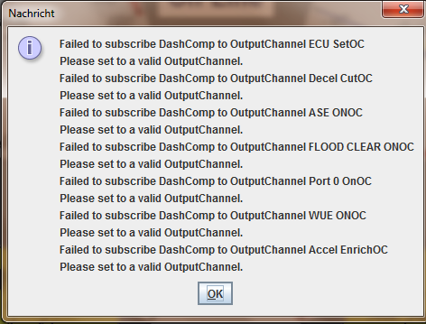

Beim Starten von TS kommt folgende Fehlermeldung:
das bedeutet das du in deinem Dashboard was falsches gebastellt hast, benutze doch ersteinmal das standard ding!
ist nicht so wild!
so eine meldung meinte ich!

Ausser den schon gezeigten Fehlermeldungen hab ich keine weiteren...

Zu den Fehlermeldungen: Hattest Du zu Beginn die Beispiel MSQ in die MS geladen? Weil so Datensalat wie bei Dir passiert normalerweise nur dann, wenn man die Firmware ins Megamofa flasht und dann anfängt Einstellungen anzupassen. Im Rohzustand (also ohne dass eine MSQ in die MS geladen wurde) kann es dann aber passieren dass einige Parameter im Flash undefiniert sind bzw. einen unplausiblen Wert haben. Dann kann es auch schnell zu "komischen" Fehlern kommen.

die Fehlermeldung sind von den Standard Dashboards dort sind noch irgendwelche Anzeigen die in der Software nicht enthalten sind.
