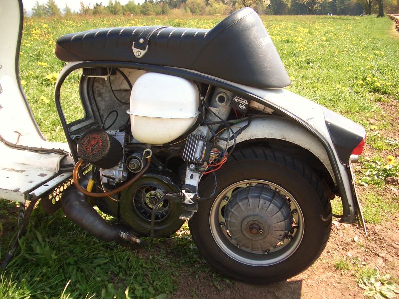

Ja, ist für'n Moped, 2-Takter, 250cc, 34mm Keihin Drosselklappe mit LL-Stellmotor, erstmal eine Einspritzdüse, später eventl. zwei Einspritzdüsen, eine für unten rum eine für oben rum.

!!!!!!!!!!!!!!!!!!!!!Jetzt rück doch schon endlich raus damit, was das für ein Moped ist, wir sind doch alle neugierig!!!!!!!!!!!!!!!
Wenn du sagst, was genau das für ein Motor ist, dann kann dir der ein oder andere hier vielleicht auch noch einen besseren Tip zu der ein oder anderen Fragestellung geben, weil er die Kiste kennt. Selbst wenn er sie nicht schon auf MS umgebaut hat. :wink:

Münchhausen hat geschrieben: !!!!!!!!!!!!!!!!!!!!!Jetzt rück doch schon endlich raus damit, was das für ein Moped ist, wir sind doch alle neugierig!!!!!!!!!!!!!!!
