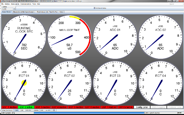

Dashboard im TS
Dashboard im TS
Screenshot 2015-10-08 22.49.54.png (93.41 KiB) 9116 mal betrachtet

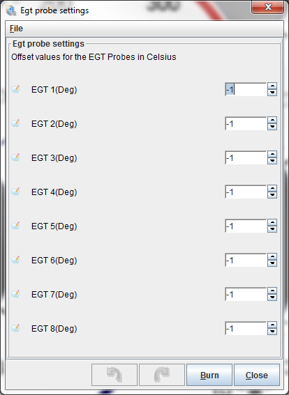

EGT Offsets
EGT Offsets
Screenshot 2015-10-08 22.51.00.png (34.03 KiB) 9116 mal betrachtet

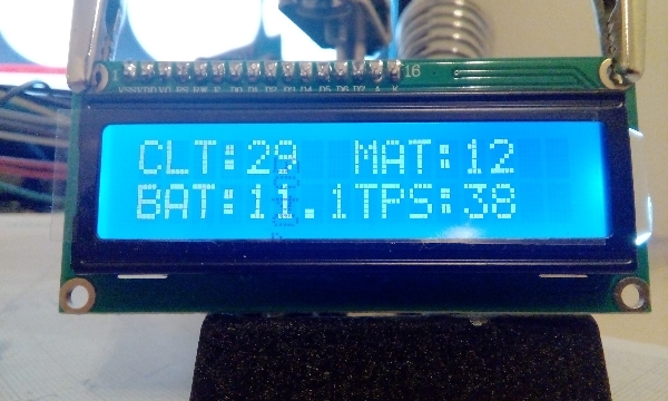

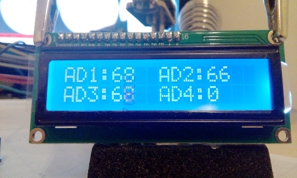

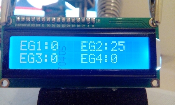

Display Page
Display Page
Display Page
Display Page
Display Page
Display Page
Hier nochmal kurz der aktuelle Funktionsumfang:
  1. 4x Ausgang 2A (Schalten auf GND)
  2. 8x EGT (0..1023 °C)
  3. 5x ADC 0-5V (3 davon für NTC Sensoren verwendbar, Bias Widerstand vorhanden)
  4. 2x Frequenz Eingang (Wenn ein Display angeschlossen ist nur 1x Frequenz)
  5. LCD Dsiplay mit 4 konfigurierbaren Seiten (Alles via TS einstellbar, auswahlliste mit 26 verschiedenen variablen)
  6. Hintergrundbeleuchtung des LCD kann via TS Ein/Ausgeschaltet werden
  7. Kontrast des LCD kann via TS eingestellt werden (0..100%)
  8. Offset für jeden der 8 EGT via TS einstellbar
  9. Anzahl der Fehlerhaften Messungen bis der EGT Sensor deaktiviert wird ist einstellbar
  10. Einer der Analog Eingänge kann via Widerstände als Digitaler Eingang verwendet werden
  11. Ausgabe aller Daten an TS
  12. Konfigurieren aller Einstellungen via TS
Jetzt muss ich noch die Hardware inklusive Gehäuse für das Display machen dann
ist das Erweiterungsboard verfügbar.
Sollten sich ein paar Leute finden die interesse an so einer Erweiterung haben lasst es mich wissen.
Werde demnächst ein paar Platinen herstellen.
Jedoch lege ich mir nicht zick stück auf Lager, also wäre es cool wenn jemand eine will soll er mir bescheid geben.
Den Preis kann ich noch nicht 100%ig sagen. Dazu muss ich erst ein paar herstellen.
Aber geschätzt werden wir so bei 130-140€ liegen wenn auch ein Display inkl. Gehäuse gewünscht wird.
Wenn nur das Erweiterungsboard benötigt wird bleibt der Preis in etwa beim alten.
Einzige Änderung hier ist das ich jetzt ein Gehäuse mit Laschen verwende.
Gruß Mario
