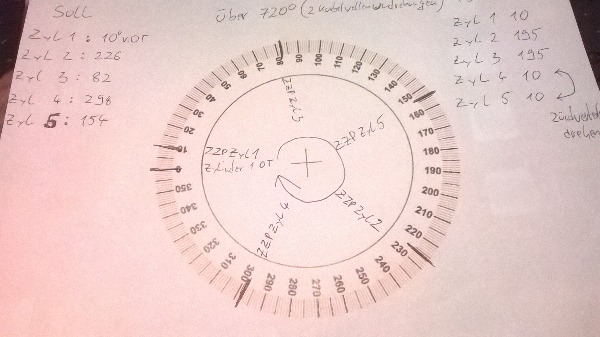

Ich habe mir heute mal eine Gradscheibe ausgedruckt, ein Paar Markierungen zum abblitzen gemacht, das an die Kurbelwelle geklebt und das ist bei rausgekommen:
Wobei zuerst der 4te Zylinder keinen Funken abbekommen hat und ich dann den Verteiler wieder etwas verdreht habe bis ich den Wert ablesen konnte.
Das Ergebnis erinnert mich eher an einen 4 Zylinder :lol: Ein Wunder das die Karre läuft.

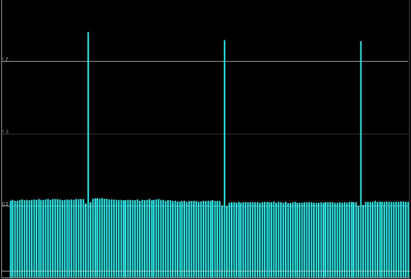

So sieht der tooth log aus:
wobei beim ranzoomen die jeweils 2 eng aneinanderstehenden Zähne verschwinden, wohl nur ein Darstellungsfehler.
