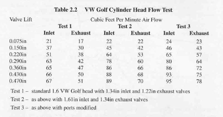

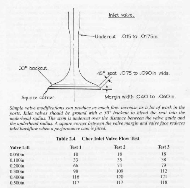

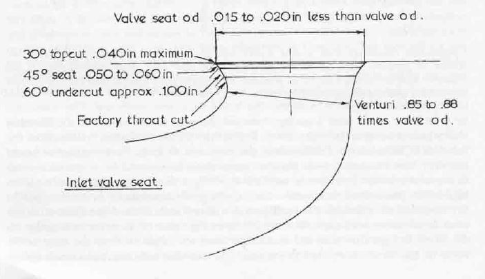

Nicht so voreilig. Schonmal was von Venturi gehoert? Den auszuformen bedarf es groesseren Ventilen.
In folgendem Buch findest du, was viele Tuner und auch Hobbytuner verkehrt machen:
flow test.JPG (44.71 KiB) 24342 mal betrachtet

Dafür braucht man keine größeren Ventile. Dazu muss nur der Sitz nach außen gelegt werden. Ich habe auch schonmal größere Ventile verbaut. Ohne Vorteile. Du bist dann einfach viel zu nah an der Zylinderwand. Neben den beschissenen Kanalformen ist das dass Hauptproblem beim 827.

Hm, ich weiss nicht was du mit Theorie und Praxis meinst? Table 2.2 ist doch Praxis genug!? Die Kanalform is schlecht, keine Frage, aber genau deshalb ist da so viel Potential drin.

Meiner hatte original den 1,6er drin. Hab beide Koepfe hier liegen, der 1,6er is t ein Heron Kopf. Da der 1,6er aber schon groessere Ventile benoetigt, wie sieht es da beim 2Liter aus? Er behandelt ja auch noch andere VW Koepfe.
Sieh dir einfach mal mein verpfuschtes Ventil an. Das ist viel zu flach ausgeformt, die Frischgase werden zu stark gebremst und wie von dir richtig erkannt gegen die Zylinderwand gedrueckt.
In dem von mir erwaehntem Buch steht auch das am Ventil ausser back- und undercut nix veraendert werden sollte, ausser den Sitz im Massen nach aussen zu verlegen. Das Supertech Ventil entspricht stark der Zeichnung.
Im Zusammenspiel von Ventilgeometrie und Venturi werden die Frischgase nicht gebremst, sondern beschleunigt und nach unten gelenkt, nicht an die Seite.
Ich hab zwar studiert, aber ich denke ich wuerde auch ohne techn. Studium verstehen wovon der Mann da redet. Er hat da mal mir nix dir nix zig Koepfe gemacht und an der flowbench getestet. Es ist auch nicht notwendig im Kanal wie wild alles moegliche rauszufraesen was geht. Es kommt wenig auf den Querschnitt an, sondern auf die Geometrie. Die Gase sollen so schnell wie moeglich durch, was bei einem grossen Querschnitt nicht geht. Im Bereich kurz vor dem Ventil am Ventil selbst und am Sitz is am meisten zu holen. Es wird auch behandelt warum der Knubbel an der Ventilfuhrung aussermittig Sitz, den sollte man tunlichst nur etwas glaetten, nix wegnehmen.
Da mein Kopf offensichtlich genau verkehrt herum gemacht ist, hab mir einen neuen Kopf besorgt, den mach ich 1:1 nach Buch und dann haben wir einen Vergleich.
Warum eigentlich so voreingenommen?

Voreingenommen ist der falsche Ausdruck. Ich habe schon diverse 1,8/2,0 Zwoventiler in Händen gehalten und so einiges getestet. Natürlich alles ohne flowbench. Und in den meisten Fällen auch ohne Prüfstand. Aber z.B. die Ventilgrössen habe ich in Serie und jeweils einen mm größer. Mit dem Ergebniss, dass die geringeren Ventildurchmesser ein paar Punkte mehr gebracht haben. In anderen Büchern ist auch beschrieben, wie der Abstand zur Zylinderwand berechnet werden sollte. Das sieht höchst wahrscheinlich jeder Autor anders. An sonsten würde wahrscheinlich auch behauptet werden, dass die untereinander abschreiben. :mrgreen:
Das der Keil vor den Ventilführungen außermittig sein muss, ist klar. Es ist ja kein symmetrischer 4V sondern ein asymmetrischer 2V, bei dem die Gase gegenläufig in Zylinder 1+2 und 3+4 einströmen. Ich habe nur zwei Versionen getestet. Einmal mit geglättetem Keil und einmal mit an die Kanalgeometrie angepasste Führung und endsprechend komplett ohne Keil. Im Auslass drehe ich die Führungen gern konisch. Wahrscheinlich wäre die abgesetzte konische Führung von NG noch ein wenig besser im Auslass. Aber das wird es nicht retten...
Im Einlass fühlte es sich immer besser komplett ohne Führung an. Ohne merkliche Verschleißprobleme.
Soweit meine Erfahrungen...
Wenn Du auf dem Prüfstand meine gepostete Drehmomentkurve deutlich knackst, freue ich mich absolut für Dich! Und werde daraus Erkenntnise ziehen. Irgendwas macht man immer falsch. Wir sind ja keine Maschinen. :wink:

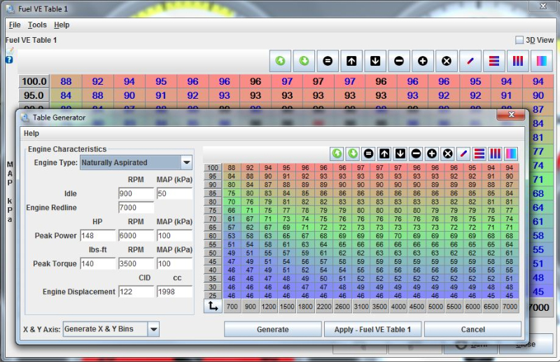

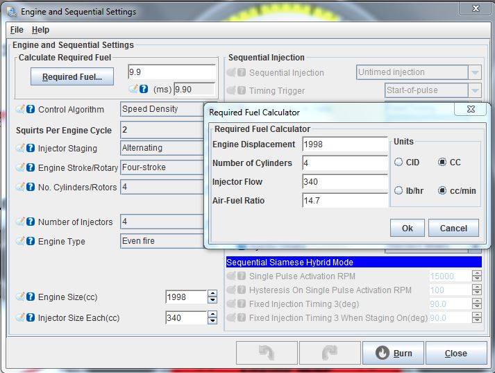

Meine Frage ist, wie genau, bzw. wie verlaesslich, der VE table Generator funzt. Ich habe die Daten mal eingegeben und bei 340ccm Ventilen reicht es gerade so bei 100% duty cycle.

Die Düsen sind groß genug! Mit Standort Druckregler schafft man mit 200cc vom PF über 150PS. Wenn man den Druckregler ein wenig "drückt", geht da noch was. :wink:
Den table Generator kann man vergessen. Einfach mit irgendeinem Table anfangen. Schauen dass er im Stand SEHR GUT läuft und dann mit autotune weiter. Über 90% Perfektion bekommt man damit locker hin. Der Rest ist fast ausschließlich Handarbeit.

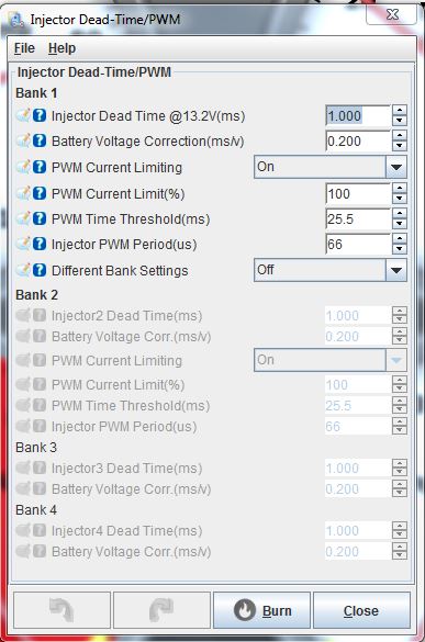

Hm, beim zwischen den Zeilen lesen bin ich anscheinend nicht so gut. "Mach die Basis ordentlich", gefolgt von 4 Ausrufezeichen? Hab alles nach bestem Wissen und Gewissen eingegeben. Die deadtime von 1ms sollte stimmen. Der Rest stand schon da, keine Ahnung, ob ich da etwas veraendern sollte. Hab mir einige msq's von aehnlichen Autos hier im Forum angesehen, da fand ich mehr oder weniger keine Abweichung.

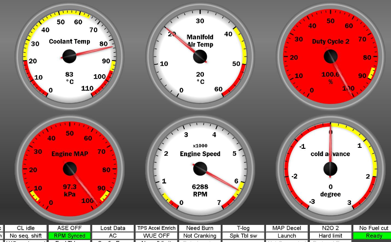

Hab auch grad extra noch auf die aktuellste tunerstudio Version upgedated. Bei den 210er Düsen is bei 3800U/min schluss -> 100% duty cycle. So daneben kann das tool ja nicht sein!?

PWM limiting muss off.
Die deadtime und die voltcor stimmten 100%ig NICHT !
Das war es, was ich meinte. Mach die Basis vernünftig...
Such Dich zur deadtime mal durchs Forum.
Jede msq die du mit diesen Werten gesehen hast, ist (nett gesagt) Mist. :mrgreen:
Manche User sagen, läuft auch so. Aber das rächt sich auf jeden Fall.
