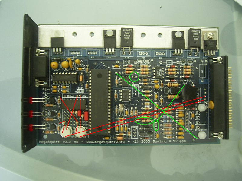

Ich hab jetzt noch einmal alles kontrolliert. Der Kabelbaum passt soweit.
Mir ist aber aufgefallen, dass ich damals wohl die Verbindung vom Pullup zu IAC1B nicht gesetzt habe.
Ist die Verbindung zu ING und SPR4 dann dennoch richtig? Laut Manual soll es so sein, aber die Spulen sind am Kabelbaum auf IAC abgeklemmt. Reicht es wenn ich den Pullup mit IAC1B verbinde oder brauche ich noch etwas dafür?

anbei noch mal ein Log von dem aktuellen Zustand.
Wenn ich die Pullups auf IAC klemme, dann werden die heiß. Hatte es so versucht (rote Linien im Bild) , aber wie gesagt, keine Ahnung was ich mit IGN machen soll. Daher wieder der Urzustand.
Ich weiß, ich frage viel und da ist auch eine Menge Blödsinn dabei, aber ich allein komme leider nicht weiter.
