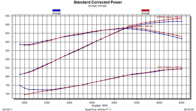

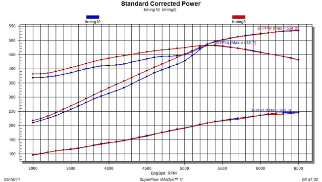

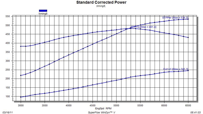

Dann habe ich aber einen sehr interessante Beitrag gefunden:
http://bangshift.com/general-news/tech- ... ike-a-pro/
Hier wird ebenfalls ein SBC auf dem Prüfstand getestet. Ebenfalls erst mit Zündung all in bei 2500rpm.
Dann wird die komplette Zündung um 6° zurück genommen. Das Ergebnis ist eindeutig.
Bis knapp über 5000rpm gibt es keine Unterschiede. Erst gegen Ende der Drehzahlkurve fehlen knapp 25PS.
Dann wurde noch ein Versuch unternommen und ganze 14° von 2500-5000rpm entfernt, also anstatt 36° nur noch 22° von 2500-5000rpm.
Bei 3000rpm fehlt immer noch recht wenig an Leistung, erst bei 4000-5000rpm fehlen knapp 30PS.
Für mich ist das eine wichtige und eindeutige Information. Meine Zündung ist bereits dementsprechend angepasst.
Gruß Martin

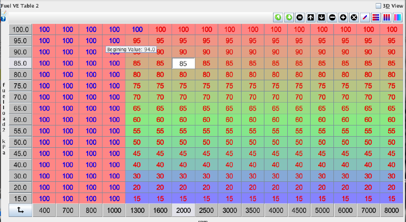

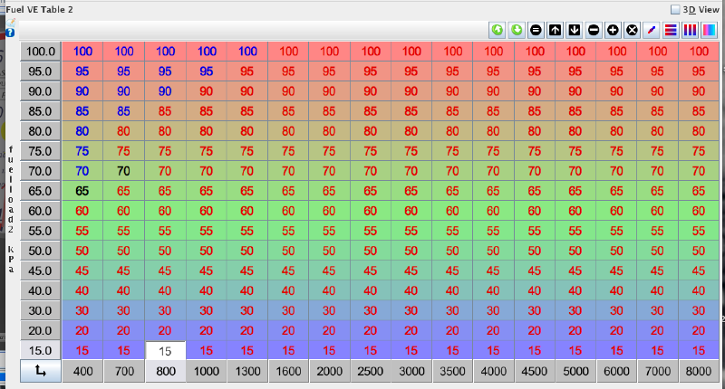

Bei mir haben sich dabei allerdings Fragen aufgetan:
Macht es bei Alpha-N dann auch Sinn die Zündung auf TPS zu nehmen. Wenn ich einen spontaneren Motor haben möchte macht es doch eigentlich mehr Sinn. Ich gebe leicht Gas... mit MAP zieht erst später nach und würde, wenn ich nach MAP die Zündung rechne auch erst später die Zündung richtig früh ziehen. Wenn ich nach TPS rechne dann zieht er die Zündung schneller Richtung früh. Oder ist der MAP Wert der Wert nachdem man besser die Zündung regeln sollte, weil er die besser Last des Motor widerspiegelt. Wenn ich die Drosselkappe schnell öffne steht ja nicht sofort die Last mit an...
Bei Alpha-N kann man ja ebenfalls die Option MultiplyMap nutzen. Nun habe ich bei einigen schon gelesen, dass Sie zusätzlich noch den Second fuel load nutzen. (VE-Table 2). Warum nutzt man multipleMAP und secon fuel load... das kann man doch am ende auch in nur einer MAP machen oder?
In meinen Augen ist MultiplyMAP nachgebaut mit Second Fuel Load und das ganze multipliziert das hier:
Bildschirmfoto 2016-11-16 um 19.54.15.png (149.33 KiB) 11916 mal betrachtet
In dieser Map könnte man dann einzelne Bereich vom MAP ausblenden in dem man hier z.b. nur einen Wert einträgt. Dann sollte nur noch nach Alpha-N gerechnet werden.
Bildschirmfoto 2016-11-16 um 19.54.31.png (148.53 KiB) 11916 mal betrachtet
Oder habe ich da einen Denkfehler? :-)
