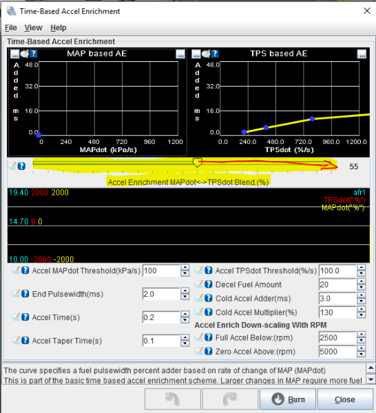

In dem Moment wo dein Problem auftaucht geht MAP Deceleration Enrichment an und nimmt Sprit weg jedenfalls wenn ich das richtig interpretiere. Ich würd mal alle AEs ausschalten und den Regler auf 100% TPS AE schieben. Dann mal probieren ob das irgendwas ändert.

Das ganze AE verstehe ich nicht bei dir.
1) Konfiguriert ist nur TPS Based aber per Regler gibst du dem nur 55% ---> Warum keine 100%
2) Decel Fuel Amount 20 ---> Warum (bei mir bekomme ich schon schon bei 85 knallharte Ruckler rein, sobald ich minimal vom Gas gehe)
3) die TPSdot sind rausgefahren? Ich find die ziemlich hoch angesetzt. (hatte aber auch noch nie einen VR Motor in den Fingern)

Bei Sec. 3,615 -> PW bricht komplett ein und das obwohl du noch 208Kpa hast. Schaltet man sich im Log die Eigenschaft: Fuel Accel enrich. ein steht dort 24% (da sollte eigentlich 100% stehen). Der zieht dir 76% von deiner aktuell PW ab.

Warum gehst du eigentlich vom Gas? Sieht man ja in den TPS Werten sehr deutlich das du kurz bevor es zu "kritischen" Drehzahlgrenze geht du vom Gas gehst (auch wenn sich das alles in 1% Bereich abspielt). Bleibt doch mal drauf, das Decel nicht anspringt.
Für mich der hauptschuldige ist Decel Fuel Amount und das immer noch magere VE Table. Lass den doch lieber erstmal viel zu viel sprit reinblasen als permanent zu mager laufen lassen. Auch autotune findest es geiler wenn es von zu fetten VE Werten auf magere runterstufen kann. Geht viel schneller als anders rum.

Erlich gesagt habe ich mich mit AE noch nicht so wirklich auseinandergesetzt nur den TPSdot auf 55prozent gestellt da ich so beim schlagatigem gas geben kein mageres gemisch habe.
Habe jetzt decel fuel amount auf 90 gestellt und werde das mal versuchen

Hier steht er solide mit 50% TPS im Gas und dann geht Accel enrichment von 100 (nix dazu nix weg) auf 20 (80% weg) - Grund laut Log: MAP AE
Weiß: TPS, Gelb: AE
Der Schieberegler gibt nur vor in welchem Verhältnis Beschleunigungsanreicherung durch Saugrohrdruckänderung und Beschleunigungsanreicherung durch Drosselklappenbeschleunigung miteinander gemischt werden. Für den Anfang würd ich auf jeden Fall ganz nach rechts gehen, reine Beschleunigungsanreicherung durch Drosselklappenbeschleunigung. Damit müsste auf jeden Fall jeder Eingriff in die Beschleunigungsanreicherung durch MAP ausgeschlossen sein.

Jo tiptop, hab ich gesehen, ich wollte nur noch etwas mehr Licht auf die Sache werfen. Kann ja grade anfangs mal passieren dass man Blend mit Treshold durcheinander bringt.
