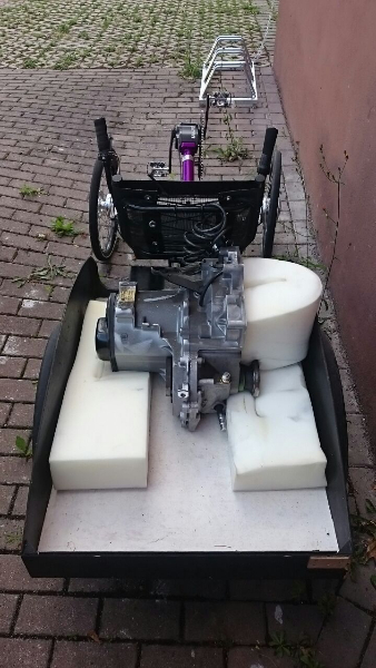

PS. ein niegelnagelneues Getriebe von VW hat nun auch die heiligen Hallen erreicht.. Kein rumärgern mehr mit runtergerockten Teilen von Ebay.
