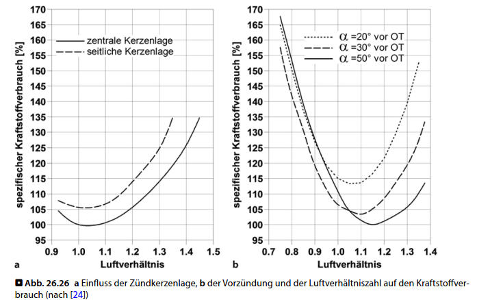

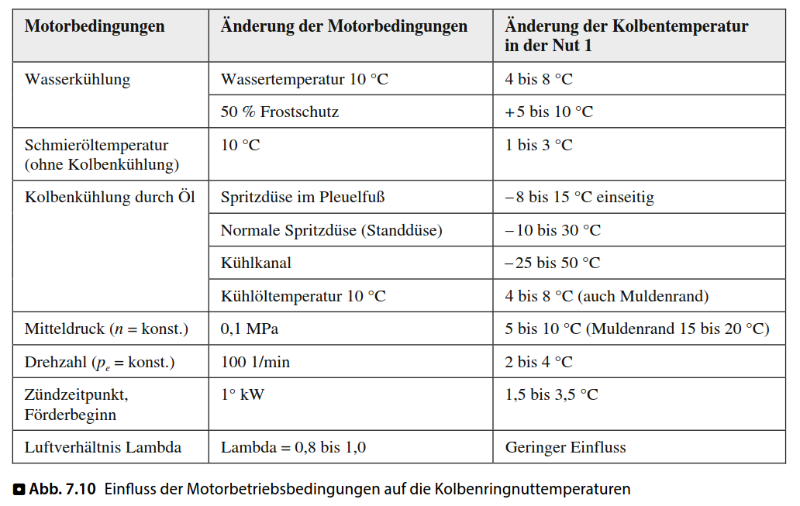

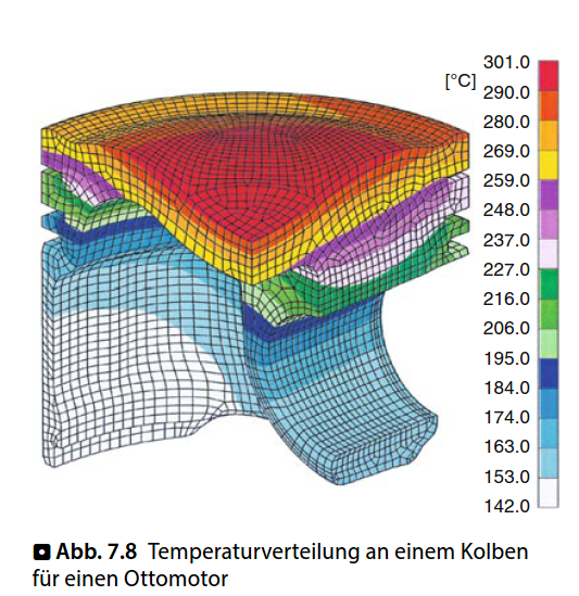

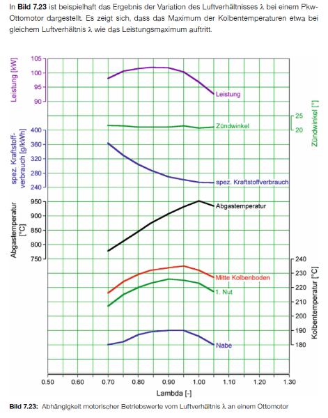

Gibt bisschen Literatur zu den Kolbentemperaturen und Lambda.
Daraus hab ich mal das:
Schon interessant. Auch interessant die weiteren Einflüsse:
Letztendlich denke ich, mager fahren ist erstmal unter Volllast schlecht. Vor allem aber für die Abgastemperatur, die dann als erstes Auslassventile usw überhitzt und dann in Folge von Klopfen und Glühzündung den Rest zerstört. Man sieht ja an den NOx Werten, dass ab einem bestimmten Luftüberschuss auch die Spitzentemperaturen deutlich zurück gehen. Überwiegend wegen den sich stark verlangsamenden Verbrennungsgeschwindigkeiten.
Daher muss man bei Magerbetrieb auch den Zündwinkel entsprechend anpassen, sonst bringt das nichts:

Die Diagramme wurden direkt gespeichert :) Hast noch mehr davon? Ist oft schwer an brauchbare ran zu kommen.
Sehr interessant zu sehen: Bei Lambda 0,9 ist die Kolbenbodentemperatur am höchsten. Also genau da, wo gesagt wurde das ich damit der Erwärmung entgegenwirke. So unterscheidet sich dann die gefühlte von der echten Realtität :shock: Auch interessant das die Abgastemperatur bei Lambda 1.1 niedriger ist als bei 1,0.
Die Kolbenbodenkühlung ist also auf jedenfall sinnvoll. Auch hat sich geklärt warum ich so schwarfe Zündwinkel fahren musste bis es an die Klopfgrenze ging und die maximale Leistung kam -> Magerbetrieb.
Das letzte Diagramm zeigt aber eindrucksvoll warum ich das überhaupt mache. 15% Verbrauchseinsparung ist immens für eine einzelne, mehr oder minder "kostenlose" Änderung. Da holt man mit beschichteten Kolben, besserer Brennraumgeometrie und Kopfbearbeitung zusammengenommen soviel raus. Krass ist aber der Unterschied durch die Lage der Zündkerze.
Der Post von suzuki90 hat mich definitiv weiter gebracht und mich eher bestätigt in Sachen Kennfeldgestaltung.
Patrick
PS. die Diagramme widersprechen sich in einigen Punkten aber ein wenig. Woher sind die?

Jack-Lee hat geschrieben:Krass ist aber der Unterschied durch die Lage der Zündkerze.
nur ist die position nicht änderbar
bei den NSU Prinzen sieht man bei den bergrennern die teilweise mit zwei kerzen pro zylinder , aber das sind Hemiköpfe
ob sowas auf nen polokopf übertragbar ist und auch nen nutzen bringt ist kann ich nicht beurteilen
