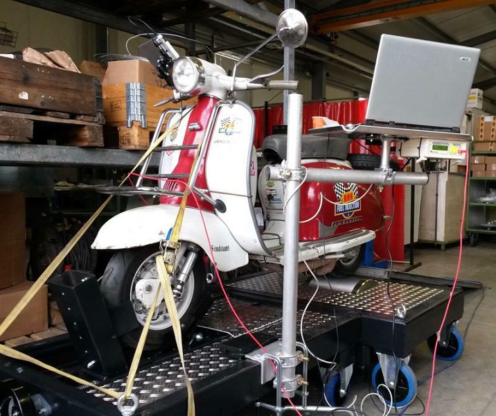

hab mir jetzt auch einen prüfstand gebastelt um etwas mit den einstellungen zu spielen.
rolle hat 400 durchmesser und 350 breite mit sportdevices software.
http://www.sportdevices.com/dyno/sp1.htm

gravedigger hat geschrieben: hab mir jetzt auch einen prüfstand gebastelt um etwas mit den einstellungen zu spielen.
für gebastelt sieht der aber sehr provesionell aus!
so viel zeit hätte ich auch gern :(
