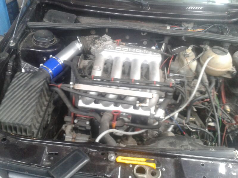

Ich werde nun mit originaler Ansaugbrücke fahren. Dazu die Düsen vom 1,8t. Ich habe den Luftfilterkasten von einem 8V GTI genommen und nun suche ich noch ein Rohr was dazwischen passt. Hat da jemand eine Idee oder Erfahrung? Ansonsten werde ich mir wohl eins bauen müssen.

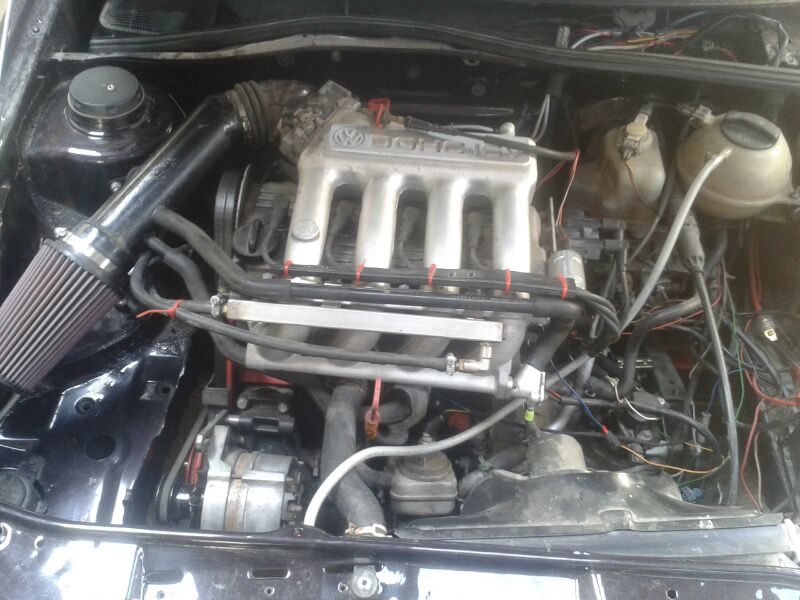

So gibt noch ein Paar Updates: Bin die erste Zeit mit K&N Filter gefahren zum Testen. Das is jedoch für den Straßenbetrieb zu laut und von daher habe ich mich nun entschiden einen originalen Luftfilter zu fahren. Dazu habe ich mir dann das Ansaugrohr gebaut.

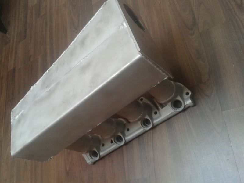

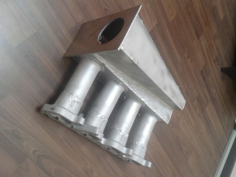

Nebenbei habe ich mir noch mal Gedanken über die Ansaugbrücke gemacht.. ( Siehe Anfang des Thema ).
Von der Sache her hätte die Brücke einigermaßen gut funktionieren können, aber da sie aus Edelstahl ist, gibt sie ja die Wärme nicht ab. Das heißt sie würde sich sehr stark aufheizen und die durchströmende Luft würde sich logischer weise auch erhitzen. Von daher kommt die nicht mehr in Frage.

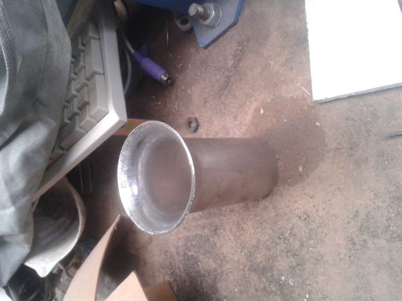

Darauf hin habe ich mir noch mal eine Ansaugbrücke aus Aluminium gebaut. Dieses mal ein Spaltsaugrohr. Leider konnte ich die Ansaugrohre nicht länger gestalten, da die Brücke beim Quer eingebauten Motor natürlich nicht soooo viel Platz hat.
Die Rohre enden als Trichter im Sammler. Ich habe die Rohre einfach auf den Deckel von eine Gasflasche gestellt und mit einer Hydraulikpresse runter gedrückt. Ging ganz gut. Wenn man noch etwas wärme hinzu fügt dann reißen die sicherlich auch nicht so schnell :roll:
Eingebaut habe ich die Brücke noch nicht. Mal sehen wann ich dazu komme. Ich werde eine 62mm Honda Drosselklappe fahren.
