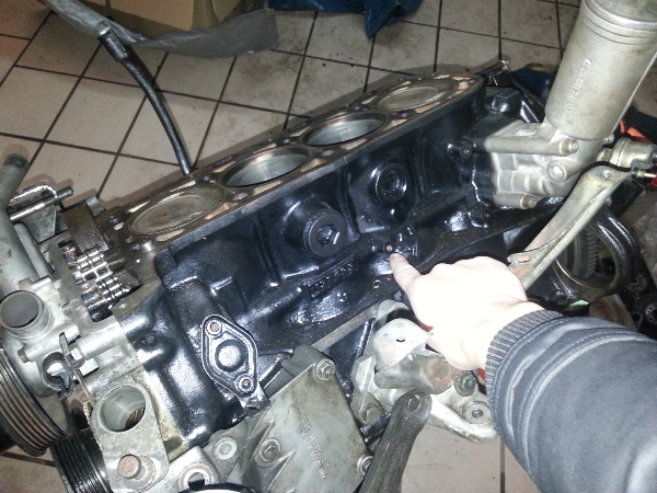

von Willi91
Hey Leute, ich hänge mich mal eben mit an.
Bei meinem M102 würden ich den Klopfsensor ganz gerne an die gezeigte Position setzen.
Ist das schon zu weit weg oder ist die Stelle noch in Ordnung?
Dahinter liegt halt ein Ölkanal sowie der Kühlwasserkanal. Das sollte aber die Frequenz nicht stören, oder?

Re: DIY Klopferkennung
