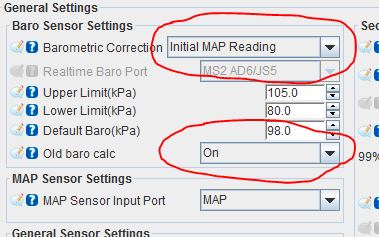

PWM limiting ist jetzt off.
Vollt corr sollte bei 14V eigentlich helfen, da die deadtime bei 13.2V angegeben ist. Bin jetzt mal auf unglaubliche 0.1ms gegangen, hat aber nix geaendert.
Eigentlich sollte die deadtime jetzt negativ sein??? Oder korrigiert die nur nach unten? Da is irgendwo der Wurm drin.
Naja, ich komm da nicht drauf. Vielleich meldet sich ja noch wer mit aehnlichem Problem. Meine msq ist ja angehaengt.

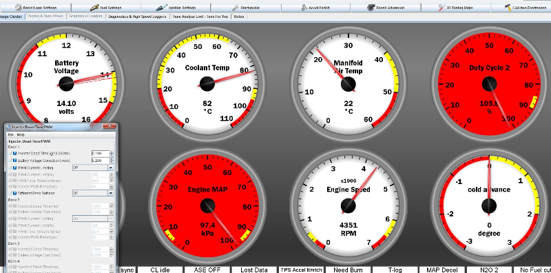

Ja, ne is klar. Deswegen Frage ich ja hier im Forum nach. Demo mode, mit den Anzeigen spielen? :shock:
Es hängt der Stim an der UMC und ich wollte lediglich sicher gehen, dass ich die vorhandenen Düsen verwenden kann.
Ich habe die Angaben zu meinem Motor und den Düsen eingegeben und heraus kommt, dass sie zu klein sein sollten, viel zu klein.
Ich schreibe, dass sich nichts ändert - es ändert sich nichts daran, dass mir die Düsen als zu klein angegeben werden. Tunerstudio will 340er Düsen um unter 100% dutycycle zu bleiben.

Ich hab leider noch nie mit einem Stim gearbeitet. Kannst Du mal ein Log machen wenn der Stim dran hängt und er die 100% DC erreicht?
Ansonsten müssten die 210er rechnersich schon knapp ausreichen. Im realen Betrieb sind errechnete DC Werte und tatsächliche DC Werte nicht so weit voneinander entfernt wenn alles richtig konfiguriert ist. So wars zumindest bei mir. Zum rechnen gibts ja die einschlägigen Tabellenkalkulationen.

wuttemic hat geschrieben: Also gut, Motor- und Düsendaten + VE table generator + testen am stim ist "suboptimal" zur Bestimmung der Düsengrösse - wieder was gelernt.
Unsinn trifft es eher! Bei der MS2 ist ein Stim sowieso absoluter Humbug.
Man kann am Stim nicht ermitteln, ob die Düsen groß genug sind! Sind sie aber! Wo soll der AFR bei 100% D.C. herkommen?
Mach es einfach wie ich schrieb. Dann funktionierts! Keine utopischen Werte eingeben, sondern die echten Werte der Düsen herausfinden und eingeben. Alles andere ist wasted time !

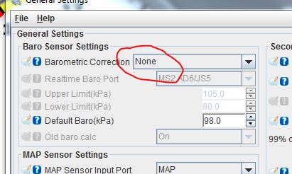

Ich habe nun alles durchprobiert. Mit der Aenderung der Barometric Correction auf none funktioniert es jetzt endlich. Bin bei 92% duty cycle mit den hellblauen Ventilen. Den Druck kann ich dann ja noch auf 3,5bar erhoehen und es sollte fuer den Anfang mal reichen. Das passt dann auch ganz gut mit der Formel von Dominik zusammen. Danke!

Ich habe lediglich baro corr auf off gestellt. Aufeinmal hab ich keine 100% duty cycle mehr bei 3800U/min, sondern 92% bei 7000U/min und es reichen die 218er Ventile.
Die Eingaben, die ich gemacht habe, waren also doch nicht so verkehrt. Das baro corr auf off gehoert wusste ich nicht.

Ob die barocor an oder aus ist, ist erstmal egal! Du kannst am Stim nicht herausfinden, ob Deine Düsen groß genug sind! Fakt!

Des Rätsels Lösung:
1. The current way. On the MAP/Baro page the 'At total vacuum' and 'rate' numbers must be set to zero. This curve is then normally 100% at all points and adjusted up or down to alter fuelling based on the barometer reading.
2. The old way. The two numbers are set to 147 and -47 and the curve is normally 0% at all points.
Ich hatte 147 und -47 und alle Punkte auf 100%. :oops:
