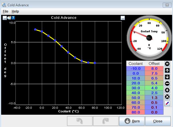

Du fährst quasi KEINE Cold Advance. Gerade mal 2° bei 0°C Außentemperatur, das ist zu wenig. So sieht es bei mir aus.
Cold Advance.JPG (53.02 KiB) 12204 mal betrachtet
Und AFR 13,5 ist für einen Motor direkt nach dem Kaltstart im ASE absolut NICHT zu fett.

hatte die Werte halt von der MAF-Einstellung übernommen. Da lief er, wie gesagt, richtig mager absolut problemlos. Wunderte mich das die Karre jetzt grade so an blieb und beim leichtesten Pedalantippen abstarb.
Aber danke für die Kurve mit der Cold Advance, da hatte ich bisher keine Vorstellung wie die aussehn soll.
