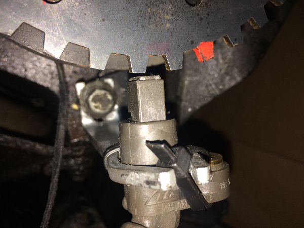

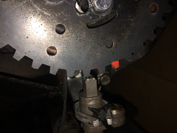

Heute bin ich endlich wieder mal dazu gekommen und habe bei mir zuhause noch einen VR Abs sensor gefunden.
So Steuergerät nochmal auseinander und die 2 kabel für den VR sensor gelegt und siehe da sofort angesprungen
Und die Bilder dazu
Alles noch provisorisch
