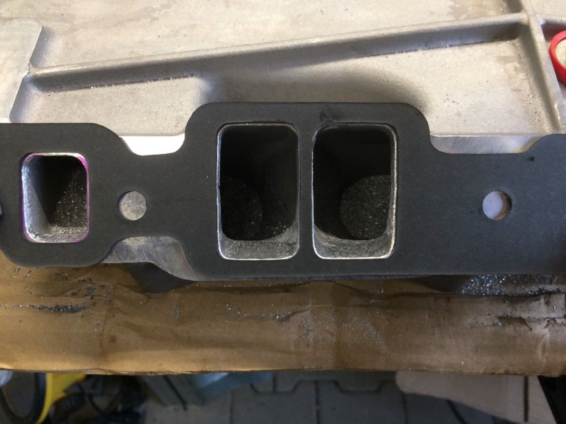

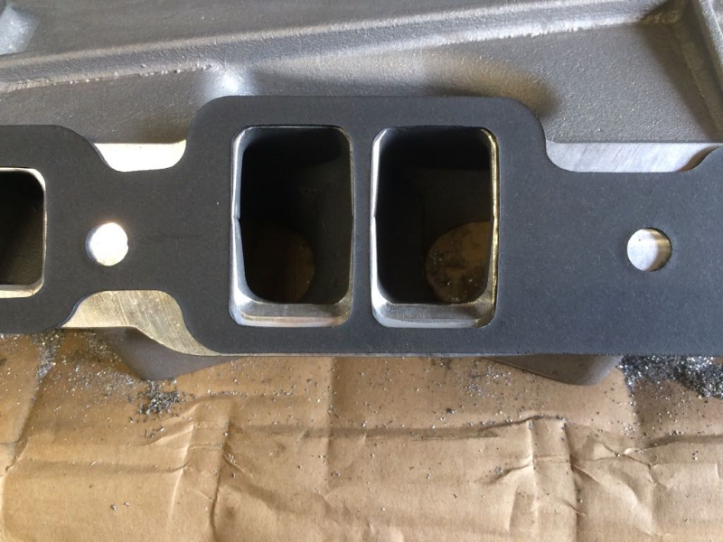

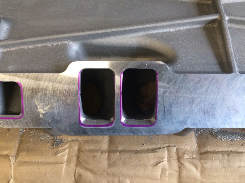

heute habe ich begonnen die Ansaugbrückenkanäle zu bearbeiten.
Im originalen Zustand mit der Dichtung aufgelegt ist da jede Menge Material... das kann ich so nicht lassen.
Das wird sicher das ein oder andere PS schlucken... bei den Köpfen habe ich dies ja schon gemacht.
Irgendwie kommt das auf den Fotos nicht so richtig rüber... aber da ist wirklich viel Material im Weg.
So sieht es original mit der Dichtung aufgelegt aus:
Und so angezeichnet:
Und so nach der Ersten Bearbeitung:
Das wird noch eine Menge Arbeit machen.

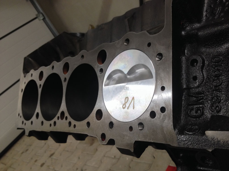

Der originale Motor ist mit 8,5 : 1 recht zahm verdichtet.
Da der Block eh aufgebohrt worden ist, wurde auch gleich die Oberkant plan zum Kolben abgenommen. (knapp 1,5mm). Auch die Kolben haben jetzt nur noch 2 Taschen im Bereich der Ventile.
Somit bin ich jetzt bei einer Verdichtung von 10,5 : 1.

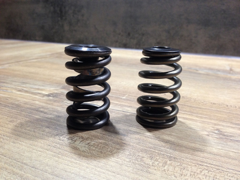

Bei den Alu TrickFlow Köpfen sind Ventilfedern verbaut die in der Mitte ein weiteres Dämpferelemt eingebaut haben. Nach etwa 3000km waren hier 3 Elemente gebrochen.
Hier habe ich mich dazu entschlossen neu Federn zu beschaffen.
Die neuen Federn sind nach oben hin schmaler. Somit ist die Feder im Bereich der Bewegung von Haus aus leichter. Auch der Ventilteller ist um knapp 40% leichter geworden.
Ich denke man erkennt welche Feder was ist.

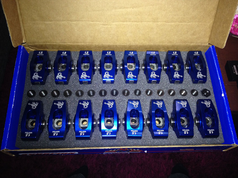

Die mechanischen Kipphebel sind sicher für einen Serienmotor ausreichend... ich habe mich hier aber für Nadelgelagerte Rollerkipphebel aus Alu entschieden. Sie sind leichter und bewegen sich leichter und vor allem immer geführt. Kein seitliches Abkippen möglich.

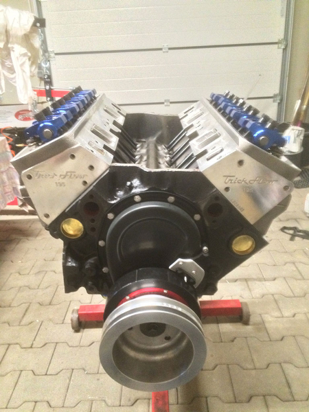

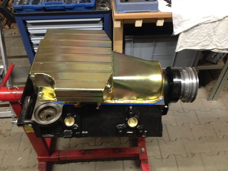

Mit knapp 5 Liter Ölinhalt ist die originale Ölwanne ein Witz. Das war mir einfach zu wenig... eine neue Ölwanne mit knapp 9Liter Inhalt wurde verbaut. Sie ist zudem noch flacher und besitzt Schwallbleche.
Alles Maßnahmen um den Motor etwas drehzahlfreudiger zu machen... :-)
Und so schaut das ganze dann zusammengebaut aus.

die Kanäle sind alle fertig bearbeitet... ich überlege noch ob ich sie so rau lasse, oder noch poliere...

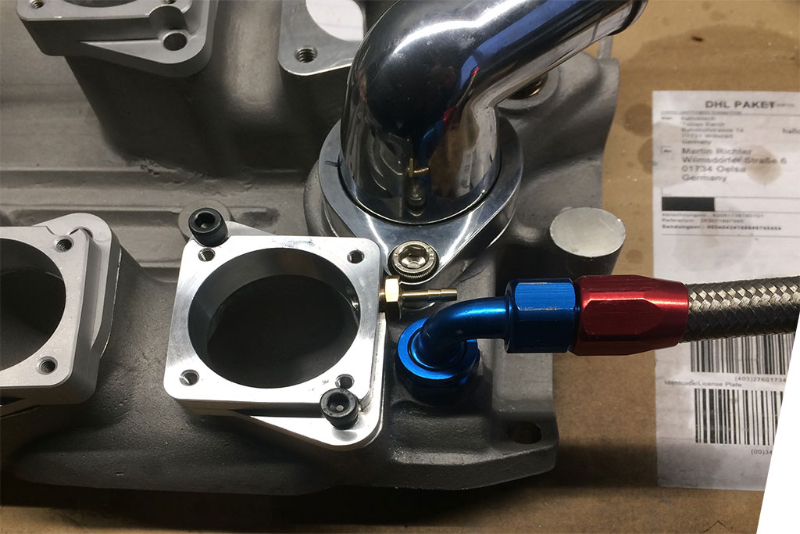

Des Weiteren habe ich die Gewinde für CLT und für den Bypass der Wasserpumpe gebohrt und geschnitten.
Und für den Sammler der 8 Vakuumleitungen habe ich auch eine Lösung gefunden und schon eine CAD erstellt.
Hier sieht man Zylinder 2 wo der Abgang sehr eng an dem Wasserpumpenbypass und an dem Thermostat.
Alle Teile sind nur aufgelegt.. nicht festgezogen, deswegen nicht ganz in der Flucht.
Gruß Martin
