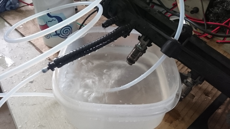

gerade meinen "quick and dirty" Aufbau für den Komponentencheck der WAES zusammengestellt.
Läuft jetzt ein paar Tage durch, anschließend wird es eine Woche stehen gelassen und dann nochmal ein paar Tage gestriezt. Danach wird alles zerlegt und geschaut ob es Anzeichen von Korrossion o.ä. gibt.
Da die Pumpe nur relativ wenig Fördervolumen hat, muss ich den ganzen Kreislauf mit möglichst wenig Volumen aufbauen, aber das ist machbar.
Patrick

Nur nutzt dir dieser test nichts, du hast kein wärmeeintrag und das Sporadische auf und zu machen macht es kaputt, zudem wird es gut und gerne 2-3monate laufen...
Du willst aber 300k damit fahren...
Davon abgesehen ist die Tropfenbildung viel zu gross, das verdunstet dir nicht schnell genug...
Hab das Thema schon durch...

Was für Erfahrungen hast du denn da schon gemacht, gerade bezüglich Tropfenbildung?
Würde eine EV14 Düse nehmen, die zerstäuben eigentlich schon ziemlich fein. (50-130µm)
Die von Snow-Performance schreiben was von "bis zu 20µm". Also wohl eher 20-50µm. Dennoch deutlich feiner.
Würde halt kurz hinter der DK einspritzen, hat dann noch n ordentlichen Weg bis in den Zylinderkopf.

Jack-Lee hat geschrieben:Was für Erfahrungen hast du denn da schon gemacht, gerade bezüglich Tropfenbildung?
Die hier, aus nem 6N ist einfach nur n Strahl :?
Es hat schon einen Grund warum die sonst mit 15bar und ganz feiner Zerstäubung arbeiten...
Ich hab dann versuche mit einer Pumpe aus einem Kaffeeautomat gemacht, unterm Strich war aber alles Mist und hab es dann abgebrochen

Im Endeffekt kochen die trotzdem nur mit Wasser. Die nutzen normale Nebeldüsen. Man könnte auch das "normale" Einspritzventil umgehen wenn man stattdessen ein hochgeschwindigkeits-Magnetventil nutzt.
Ich probiere weiter rum, mal schauen was rauskommt.

PS. werde noch eine andere Pumpe besorgen (10bar) und schauen wie sich das Spritzbild verändert. Andernfalls nutze ich dann eine Nebeldüse mit Anti-Tropf-Ventil.

Ab diesen Druck beginnen die Düsen aber zu Tropfen. Recht viel mehr wie 6Bar sollte da ned funktionieren.

Wasser ist nennenswert dickflüssiger als Benzin, daher werde ich das mal ausprobieren ab wann sie inkontinent werden. Die Pumpe hat einen Druckschalter integriert und dieser ist einstellbar. Mal schauen was rauskommt :)
