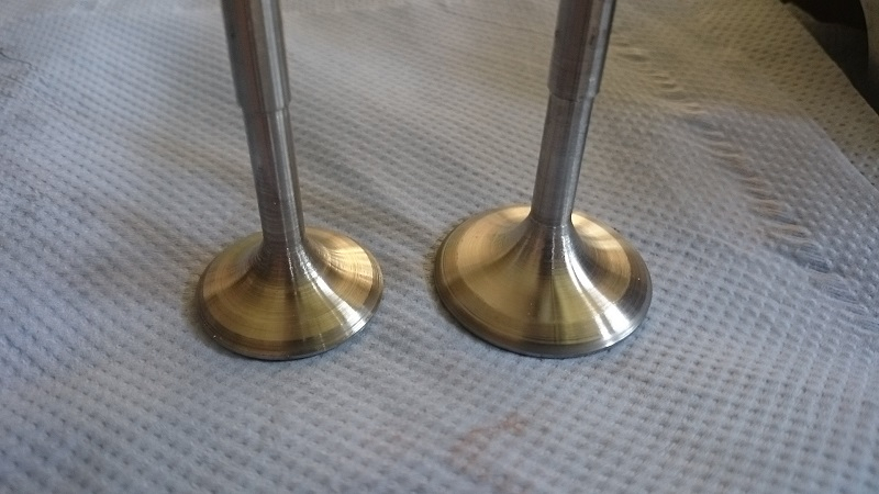

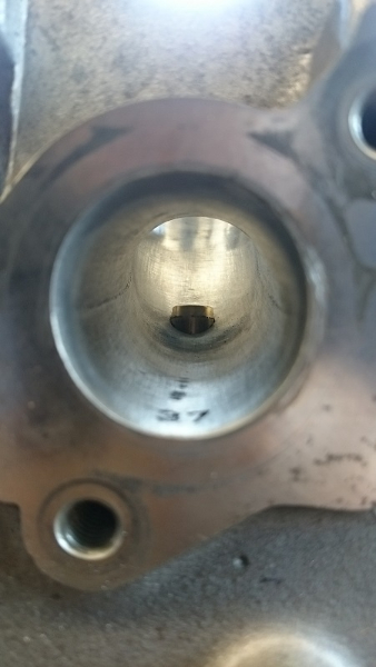

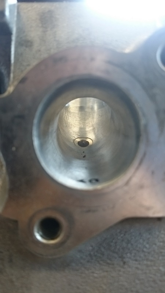

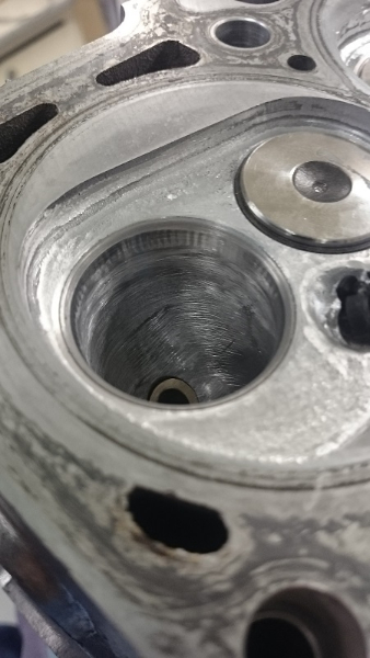

gestern kam der Zylinderkopf zurück vom Ventilsitzfräsen. Die Ventile wurden netterweise gleich mit eingeschliffen.
Ich habe mich also heute daran gemacht den Übergang vom Kanal zum Ventilsitz anzugleichen, die Ventilführung zu kürzen und die Ventile zu bearbeiten. Diese wurden am Schaft auf 6mm verjüngt und der Ventilteller auf Sitzma abgedreht und anschließend verschliffen.

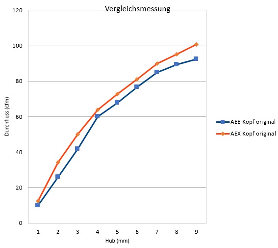

Nachdem alles fertig war, wurde noch eine Flowbenchmessung gemacht.
Der Kopf hat bei dem Fliesbankmessungen in allen Bereichen deutlich besser abgeschnitten. Interessant ist auch noch der Fakt, das ohne eingebautem Ventil der Durchfluss NIEDRIGER als mit eingebautem Ventil (bei 9mm Hub) ist. *boah*

nur noch mal der direkte Vergleich vom vorherigen Zylinderkopf zum aktuellen.

Bei welcher Druckdifferenz misst du auf der Flowbench?

messe mit 20"/H2O. Also 0,05bar.
Patrick
PS. der AKQ 16V Kopf vom 1.4l Motor kommt, unbearbeitet, auf knapp 120cfm (bei 7mm Ventilhub). Ist obenrum also nochmal deutlich stärker.

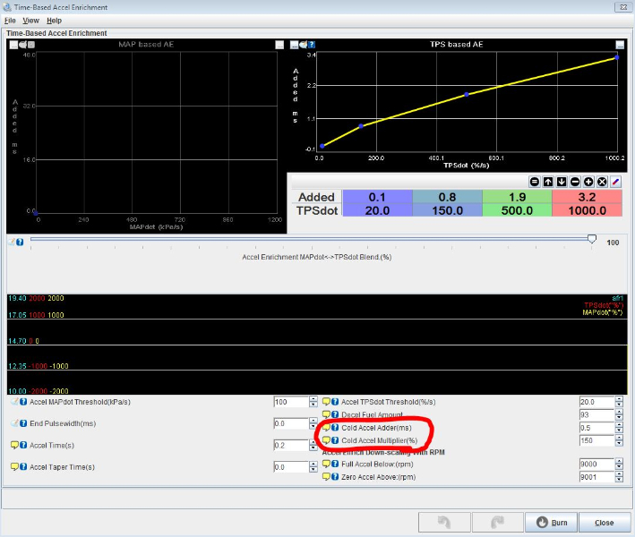

Das Stichwort lautet Cold Accel Adder und Cold Accel Multiplie, diese Einstellung findest Du bei der Beschleunigungsanreicherung.
ASE und WUE stehen in Wechselwirkung zueinander und die Anreicherung sollte in Reihenfolge abfallen. Es wäre also "falsch" ein zu niedriges ASE durch übertrieben hohes WUE auszugleichen.

Aber Markus hatte schon recht: Das Stationärverhalten in der Kälte stellst du mit ASE und WUE ein. Instationär dann eben über die AE. Welche Threshold fährst du denn? Wird die AE überhaupt bei kleineren TPSdot aktiv? Zeig doch mal nen Screenshot deiner Einstellungen.

Patrick (PS: Cold Accel Adder finde ich in dem Wortlaut nicht.EAE CLT Correction vielleicht?)

Und hier noch für die Blindies unter uns :wink:
