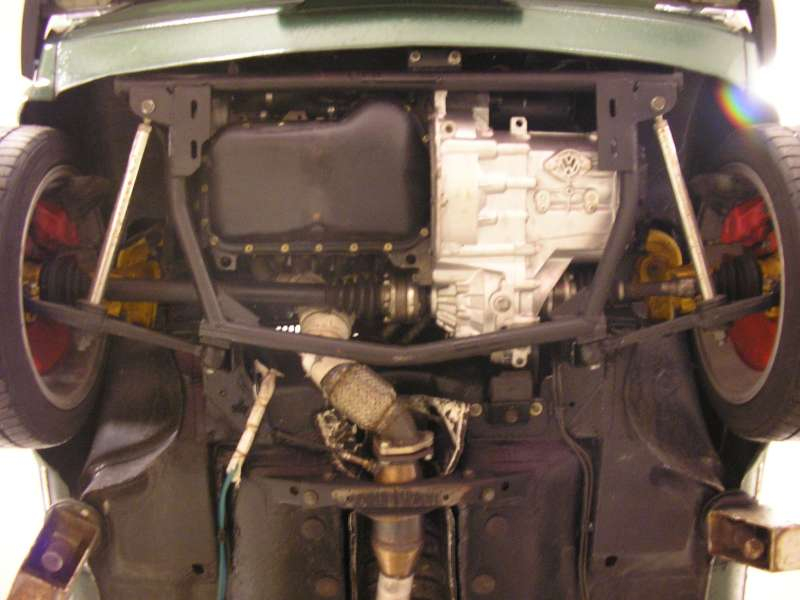

das hier ist mit Seat teilen
Zugstrebe seat variante 02 für polo.jpg (297.2 KiB) 10034 mal betrachtet
kann man sicher auch noch um nen stabbi erweitern
Mfg Kai

Oha, was für querlenker sind das denn genau?
Damit wäre das biegen der zugstrebe nicht mehr nötig.
PS ist das überhaupt n polo, die Bodengruppe sieht anders aus.

die sind vom ersten ibiza , den eckigen wo vw erst eingestiegen ist aus den 90er jahren
das auto auf dem bild müsste nen 1er polo sein
