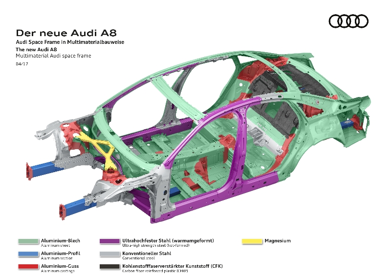

In den 80ern? Jea, schau mal im Fahrradbereich was in den 80ern an Alurahmen existierte und wie "haltbar" das war. Die wogen mehr als Stahlrahmen und überlebten meist keine 10000km.
Heutzutage hat sich das "etwas" gewandelt. Aber gut, deutsches Beamtentum reagiert meist seeeeeeeeeehr träge auf irgendwelche technologischen Entwicklungen (wie z.B. deutliche Fortschritte bezüglich Schweißverfahren und Legierungen). Und was soll das E-Modul mit der Sicherheit zu tun haben? Irgendwie wird in einigen Themen mit Halbwissen um sich geworfen, das einem schwindlig wird.
Fährt jetzt niemand mehr nen Audi A8, weil zu unsicher? (Der ist komplett Alu..)

Jack-Lee hat geschrieben:Irgendwie wird in einigen Themen mit Halbwissen um sich geworfen, das einem schwindlig wird.
Das denk ich mir auch des öfteren!
Sehr viel Stahl für voll Alu.....

Schön das ihr immerwieder mit Bestimmungen aus dem professionellen Motorsport kommt, aber scheinbar nicht mal wisst was das E-Modul eigentlich aussagt (sonst würdet ihr das nicht mit der Festigkeit des Bügels verbinden).
Stahl wird beim A8 da eingesetzt, wo es auf maximale Festigkeit bei minimalem Raumbedarf ankommt. Alu braucht schlicht mehr Platz um gleiche Steifigkeiten und Festigkeiten zu erreichen. Zudem ist es erheblich schwerer so umzuformen wie es für Schweller und A/B/C Säulen benötigt wird (Wie dein Bild zeigt: Woanders wirds halt auch nicht eingesetzt). Auch kann mans nicht einfach löten, kleben ist schwierig und schweißen erfordert meist eine Wärmenachbehandlung. Tiefziehlegierungen sind zudem oft nicht sehr fest. Aber all das hat bei einem Bügel, aus einem Rundrohr, keine Relevanz. Relevant ist: Steifigkeit (E-Modul zu Rohrquerschnitt u. Wandung), Festigkeit (Dehngrenze zu Rohrquerschnitt u. Wandung) sowie Zähigkeit (Bruchdehnung).
Aber warum diskutieren wir da jetzt überhaupt? Wo KEIN Bügel drin war, war doch alles gut? Mit Bügel, der zwar nicht die Sicherheit einer 25CrMo4 Zelle aus 45x2er Rohr bietet, aber VIEL mehr als was die A-Säule aus 0,7mm Tiefziehbutterweichstahlblech hergibt, wird auf einmal "SICHERHEIT!" geschrien.

Was ich damit zeigen wollte das du immer veralgemeinst.
Zitat: "Der ist komplett Alu", ist er eben nicht.
Hättest vorher mal geschaut und ned nur die Worte Marketing Abteilung verbreitet hättest es gesehen.
Im nachhinein kann jeder schön reden und sagen...Ja klar diese Teile müssen ja Stahl sein wegen bla bla bla....

je der aktuelle A8 ist nicht komplett aus alu , aber die erste und zweite generation ist vollalu sowie der A2
