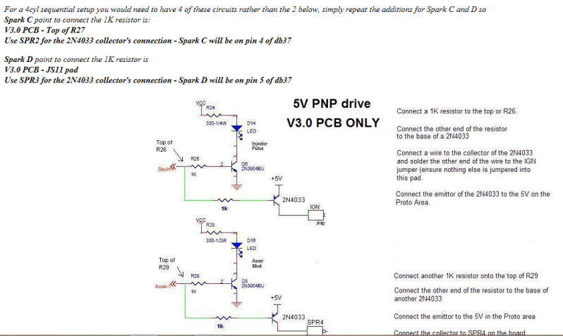

Ich nehm mal an das ich mir folgende Schaltung wie im MS2Extra Manual beschrieben bauen muss:
5V Pullup Schaltung.png (196.25 KiB) 11593 mal betrachtet
Wie gesagt mir wurde beim Verkauf extra gesagt dass die Microsquirt dei 5V Pullup Schaltung schon integriert hat. Deshalb hab ich diesen Teil des Manual bisher nicht beachtet.
Die Schaltung die mir no-limits vorgeschlagen hat wäre indemfall für Zündspulen die auf Masse geschaltet werden (Widerstand größer 500Ohm) versteh ich das richtig? Mein Spulen haben 350Ohm ich verwende indemfall die 5V Pullup schaltung.
Wie schaut die Schaltung denn bei ner Microsquirt aus?
R26 ist bei mir VRIN+
R29 ist bei mit Inj1
Ich finde bei mir weder ein SPR4 noch ist hier beschrieben auf welchen Pin des Jumpers ich den PNP-Transistor anschließen soll.

Also gemäß den Plänen auf microsquirt.info gehst du bei LogicLevel direkt auf den Prozessor. Das reicht für die VW-Spulen in meinen Augen nicht aus. Also entweder die Schaltung aus dem Extra-Manual (von deinem Bild), oder wie von Peter vorgeschlagen den Treiber in der µs aktivieren und extern einen 5V Pullup nachschalten... wobei ich erstere Lösung für sauberer halte, gerade wegen den kleinen Pulldowns in der Spule und dem somit kleinen Pullup den du verwenden müsstest und den ständigen Strömen die dann fließen.
Du müsstest den unteren Zweig aus dem Bild nehmen, also 1k Widerstand an Ignition(2) der µs, von dort auf den 2N4033, von dem aus dann auf die Spule.

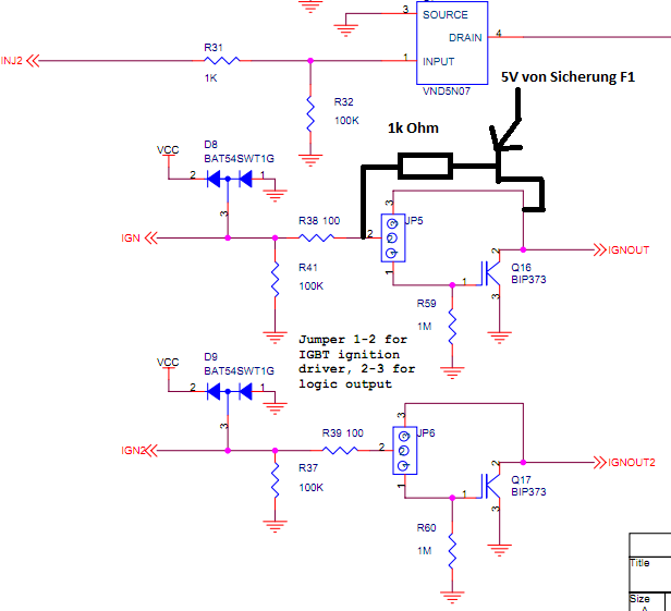

Kann ich dann einfach auf R38 und R39 bzw. jeweils auf Pin2 der Jumper mit dem 1k Widerstand dann auf den 2N4033 und dann auf Pin 3 des Jumpers der dann ja direkt auf den Augang IngOut geht bzw. auf Pin2 des BIP´s? Die 5V für den 2N4033 nehm ich dann von der Sicherung F1.
Re: Golf 1 1,8l 16V Einzeldrossel und Einzelzündspulen
Verfasst: So Aug 28, 2011 11:31 am
von dridders
Ja, kannst machen, oder du tauscht R38/R39 gegen 1kOhm aus, dann brauchste nur den Transistor an den Jumper anlöten und keinen extra Widerstand mehr.

die Dinger sind bei der Microsquirt so winzig dass ich noch nichtmal die Nummern auf dem Mainboard lesen kann. Ich werd an wohl direkt an Pin2 und 3 des Jumpers gehen die sind etwas größer! :D
